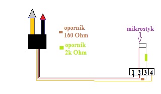

To jest schemat PTT (wtyk Icom) , który przerabiałem do Inteka MT 4040 , podejrzewam że w MT 3030 też będzie działać. Tak jak wcześniej pisałem w układ wlutowałem dwa oporniki jeden 2K Ohm , przy mikrostyku którym włączamy PTT , drugi 160 Ohm na żyle w kolorze białym (na schemacie szara). kolory żył zaznaczyłem również na wtyczce , można sprawdzić czy jest tak samo. Mam nadzieję że komuś się przyda , sory za marne zdolności plastyczne.
Rozumiem, że przewody biały i czerwony od wtyczki I-COM idą do mikrostyku, a potem do blaszek ponumerowanych?

Nie , wszystkie przewody idą bezpośrednio do styków, a z styków 2 i 3 wychodzą dodatkowe przewody do mikrostyku.
Czy ten schemat jest w porządku? Bo albo ja jestem ciemny albo mikrostyk łączy mic+ z spk+. Wydaje mi się, że oporniki powinny znajdować się na obwodzie mikrofonu, co na schemacie jest lekko odwrotnie.

Właśnie przelutowałem PTT od Z-tac pod Inteka , filmiku nie nagrałem z braku czasu za co przepraszam bo obiecałem. Potwierdzam że schemat , który wcześniej zamieściłem jest prawidłowy, natomiast jak wcześniej pisałem nie można sugerować się kolorami żył bowiem kolory są zupełnie inaczej niż w poprzednim egzemplarzu. Zauważyłem również że wtyczka nie może wchodzić do końca do radia bowiem PTT przestaje prawidłowo działać, nie dotyczy to wszystkich egzemplarzy ale warto o tym pamiętać i sprawdzić zanim zacznie się coś kombinować. Mam nadzieję że komuś pomoże to rozwiązać problem.

ta ale które miejsce to jest to gdzie ładuję opornik 2000 ohm bo mimo że widzę układ nie widzę tego w ptt gdzie jest to łączenie
już nie mówiąc jak mam zamontowac opornik 160 ohm, mam przeciąć kabelek i polutować w miejscu przecieca opornik?

Olej tę płytkę , po prostu polutuj kable według schematu . W płytkę wlutuj tylko kable idące do mikro-styku.
Aby zlokalizować na którym kablu wlutować oporniki , potrzebny będzie miernik i umiejętność jego obsługi.

a więc jak wygląda u mnie sprawa z przerobieniem ptt z końcówką icom do inteka 3030
mam polutowane kabelki według twoje schematu Blekot. U mnie są w innej kolejności kabelki niż u ciebie ale sprawdziłem miernikiem który jest za który element w wtyczkę icom odpowiedzialny.
Mam podłączone kabelki według schematu oraz mam podłączony opornik 160ohm. I sytuacja wygląda tak. Nic nie odbieram jedynie lampka się włącza ale dzwięku żadnego.
Ja jak nadaje po przez przycisk w radiu mając bowmana nie słychać mnie. Jest zapalona lampka że nadaję i jest szum ale nie słychać mnie jak mówię.
PTT jak nacisnę (od z tacticala) nie reaguje.
chciałem podłączyć opornik 2000ohm do płytki ale według schematu muszę go zrobić na żyle prowadzącej do 1j a idzie on do 3j.
A więc co dalej mam zrobić by działało?

Przede wszystkim w układ muszą być wlutowane oba oporniki, inaczej nie działa (przynajmniej u mnie). Jak pisałem wcześniej nie sugeruj się kolorami żył bowiem co nowa partia to kolory inaczej. Jeżeli zrobisz wszystko według schematu który zamieściłem i nie będzie działać , a jest taka możliwość to zerknij w post 82, tam kolega miał podobny problem i okazało się że w samym bowmanie inaczej był podłączony mikrofon i głośnik do styków , przez co kolejność w stykach PTT tez musiała ulec zmianie . W poście 82 jest schemat z drugiego wariantu. W ostateczności pozostaje ci metoda prób i błędów by znaleźć prawidłową kolejność, ja to robiłem w ten sposób , że bez oporników lutowałem kable tak by po naciśnięciu roger beep było słychac dźwięk w słuchawce , dwa pozostałe styki to mikrofon , później dodałem oporniki w odpowiednich miejscach i zadziałało. Sory że pisze tak chaotycznie ale ja nie jestem elektronikiem , po prostu pierwsze PTT udało mi się przelutować opierając się na wiedzę znalezioną w necie a kolejne sztuki lutowałem według schematu zamieszczonego przeze mnie, sprawdź również wtyczkę idąca do radia , często się zdarza że chińczyki za głęboko wchodzą w gniazdo Inteków pomaga wysunięcie wtyczki o około 1mm.
