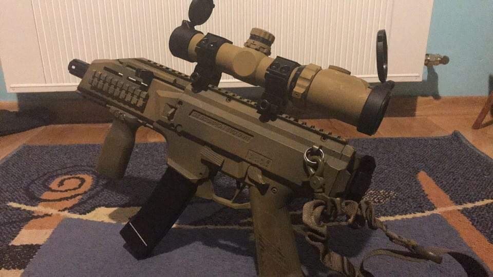

Posiadam ok 3 miesiące powiem tak.Nie kupujcie zbyt dobrze się będziecie bawić.Jak pisze Groszq przeżyła Bordera 9,gradobicie,ulewy.Full stok 405 fps . Znajomy tokarz rozwiercił mi tłumik na te 18 mm prawy drobny gwint(taki jak na końcówce lufy w Evo)
Wady:
-od początku nie działa sprężynka bolt catcha (Z lenistwa nie chce mi się naprawić)
-miejsce na baterię (wsadziłem lipo 11.1 ale mogli to inaczej rozwiązać)
-regulacja hop-up (nie mam wielkich paluchów ale problem mam zwłaszcza w rękawicach,rozwiązałem to tak że w łuskę po 9mm wsadziłem imbusa 4mm i zalałem cyną pokrętło że hohho)
-rof(przestałem używać auto naciskasz i 75 kul poleciało tyle mieści mag)
Zalety:
-3 kulowy burst(cód miód i orzeszki,nawet w PTW mnie tak nie cieszył)
-kompaktowy(nie każdemu pasuje te 625 mm/425 mm ze złożona kolbą)
-szybka wymiana sprężyny(teraz to powoli standard ale cieszy)
-wyciągasz z pudła podłączasz batkę i tyle(nie trzeba nic wymieniać)
Czy warto??Jak dla mnie tak,co do ładownic w moje LC-2 Alice 2x M16 spokojnie wchodzi 3 od Scorpiona,chińskie kopie Taco trzymają wyśmienicie i nie wypadają,fastmag M4 FMA trzyma pewnie i nie wypada.W Taco i Fast magach wygląda trochę śmiesznie ale robi robotę
