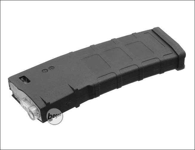

Ciekawa informacja dla posiadaczy L85 od ARMY - pochodzą idealnie Pmagi mid cap 150 od Battleaxe (te z przezroczystymi wstawkami ) - sprawdzone w niedzielę i zachowują się dużo lepiej od metalowych PJ czy BOIY, siedzą głęboko, nie ruszają się na boki i co ważne każda kulka podana. Btw jak by ktoś był chętny na jeszcze jedną Elkę to sprzedam moją ;-p
