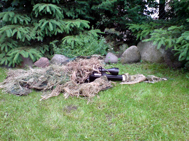

yroli Posted January 7, 2011 Report Share Posted January 7, 2011 (edited) Świetnie wygląda zrobione ze sznurka jutowego.Przywiązujesz go do siatki.Tak wygląda moje: http://img560.imageshack.us/img560/551/img0018kp.jpg :biggrin: Edited January 7, 2011 by yroli Link to post Share on other sites

yroli Posted January 8, 2011 Report Share Posted January 8, 2011 Ja natomiast ciąłem sznurek na 8 cm odcinki i każdy rozdzielałem na mniejsze i przywiązywałem na supełek do siatki.Całkiem ładnie trzyma.To ze zdjęcia jest na teren z jasną trawą i trzciną ale zawsze można przemalować. :happy: http://img690.imageshack.us/img690/6120/img0023qd.jpg Link to post Share on other sites
