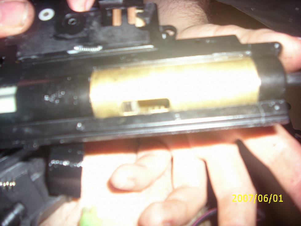

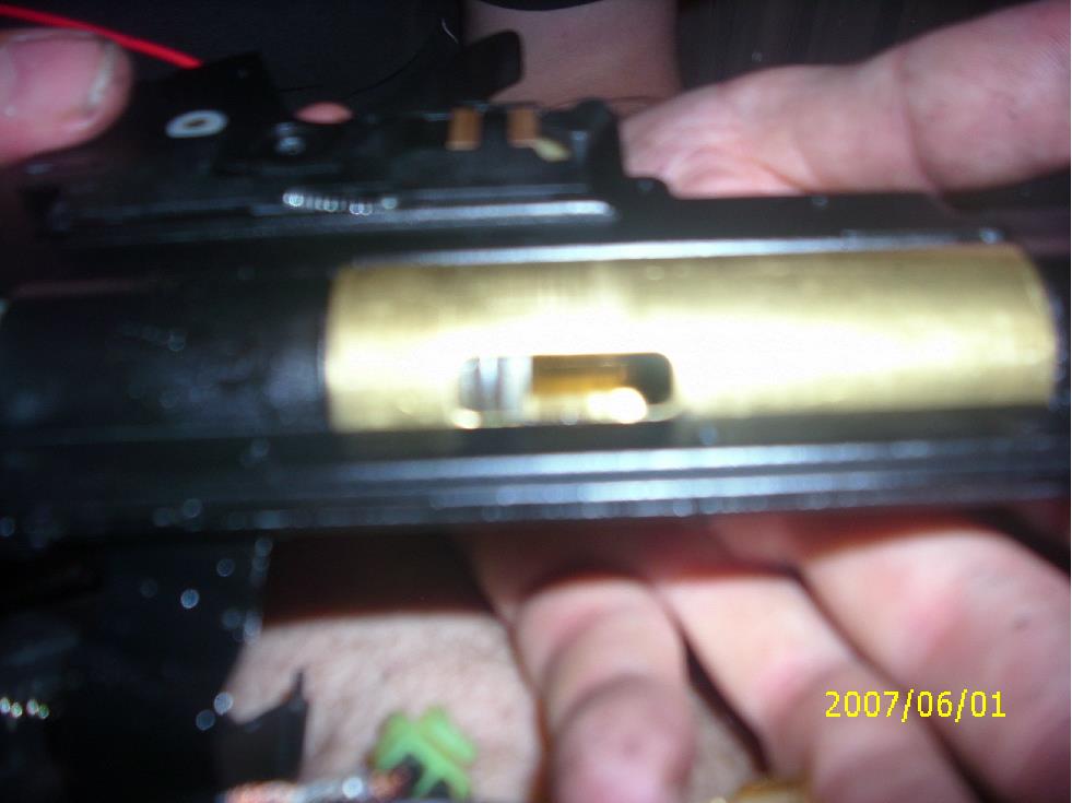

Nareszcie po robocie znalazłem czas na rozebranie owego elektryczka, więc wracamy do tematu. Otóż po kolei; zlutowałem jeszcze raz kabelki przy wtyku, owinąłem tażmą izolacyjną i przeprowadziłem test. Niestety nic to nie dało. Więc wziąłem się za rozbieranie właściwe i wyciągnąłem silniczek. Wyciągnąłem go, wzięłem z szuflady taki fikuśny kabelek, przeciąłem go na pół i zrobiłem z niego dwa :), ściągnąłem z końcówek izolację i sprawdziłem za ich pomocą silniczek, jedne końcówki styknąłem z wtyczką przy baterii, a drugie z silniczkiem i silniczek działał, "biegał" chwile po podłodze jak szalony :). Więc skoro silniczek chodzi to teraz głównym podejrzanym jest GB. Po wyciągnięciu go okazało się, że faktycznie tj. wg moich przypuszczeń tłok znajduje się w tylnym położeniu. Oto zdjęcia:
Teraz prośba, może ktoś mnie poinstruować jak i co z tym antyrewersalem?? Jakieś linki, zdjęcia. Proszę ponownie o pomoc, Zuoty.
