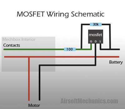

koszyq Posted August 28, 2014 Report Share Posted August 28, 2014 (edited) Witam. Chcialbym zdemontowac mosfet ze swojej repliki. Analizujac przyklad: http://2.bp.blogspot.com/-ZLg2UXVT5E4/T3hGzH-k4II/AAAAAAAACRk/LX_nDch7ADc/s400/mosfet_scheme.jpg Po demontazu powininem zlaczyc kabel ze stykow z czarnym do baterii? Edited August 28, 2014 by koszyq Quote Link to post Share on other sites
hindus Posted August 29, 2014 Report Share Posted August 29, 2014 Tak, zrób w taki sposób, żeby mieć kolejno: Baterię --- Styki --- Silnik --- Baterię (kolejność Styki/Silnik dowolna) - prześledź kabel po prostu i oceń sensowność takiego połączenia. Quote Link to post Share on other sites
erykxdxd Posted November 26, 2014 Report Share Posted November 26, 2014 No to tak w skrócie: -czarny leci od (-) akumulatora --> do - silnika bezpośrednio -czerwony (+) leci do ---> kostki stykowej ---> przez kostkę stykową do silnika (+) Tyle :-) I najlepiej kable które musisz polutować z sb wymień, nie lutuj ich np w środku. Albo skróć jak masz zapas :-) Quote Link to post Share on other sites
