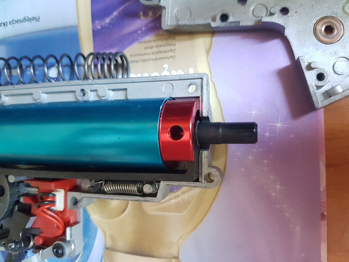

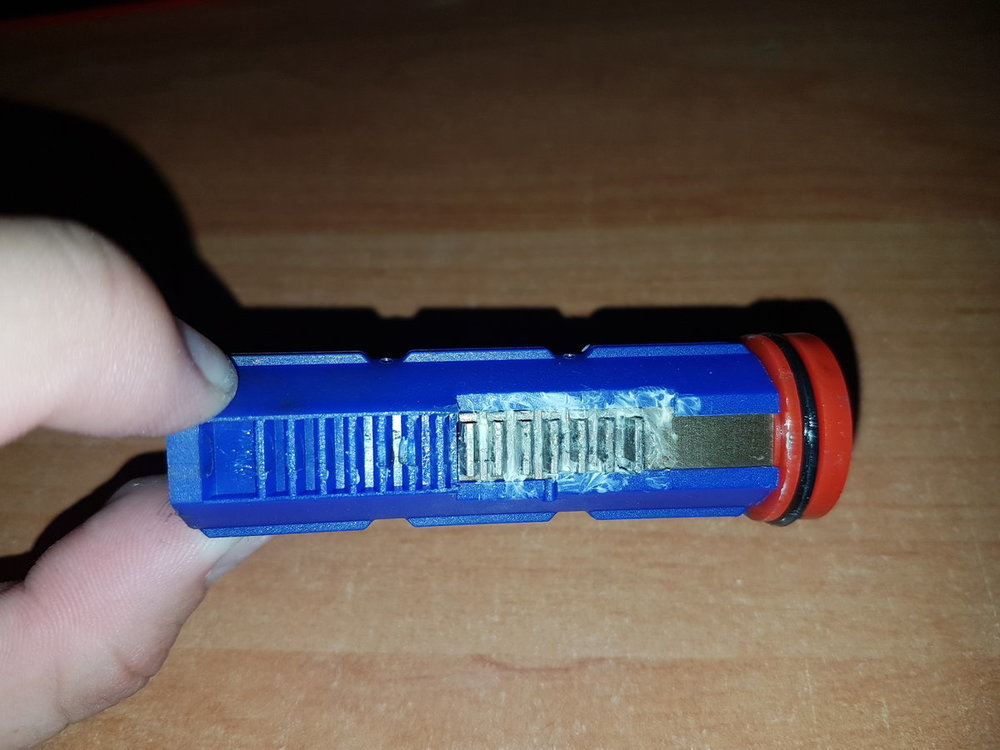

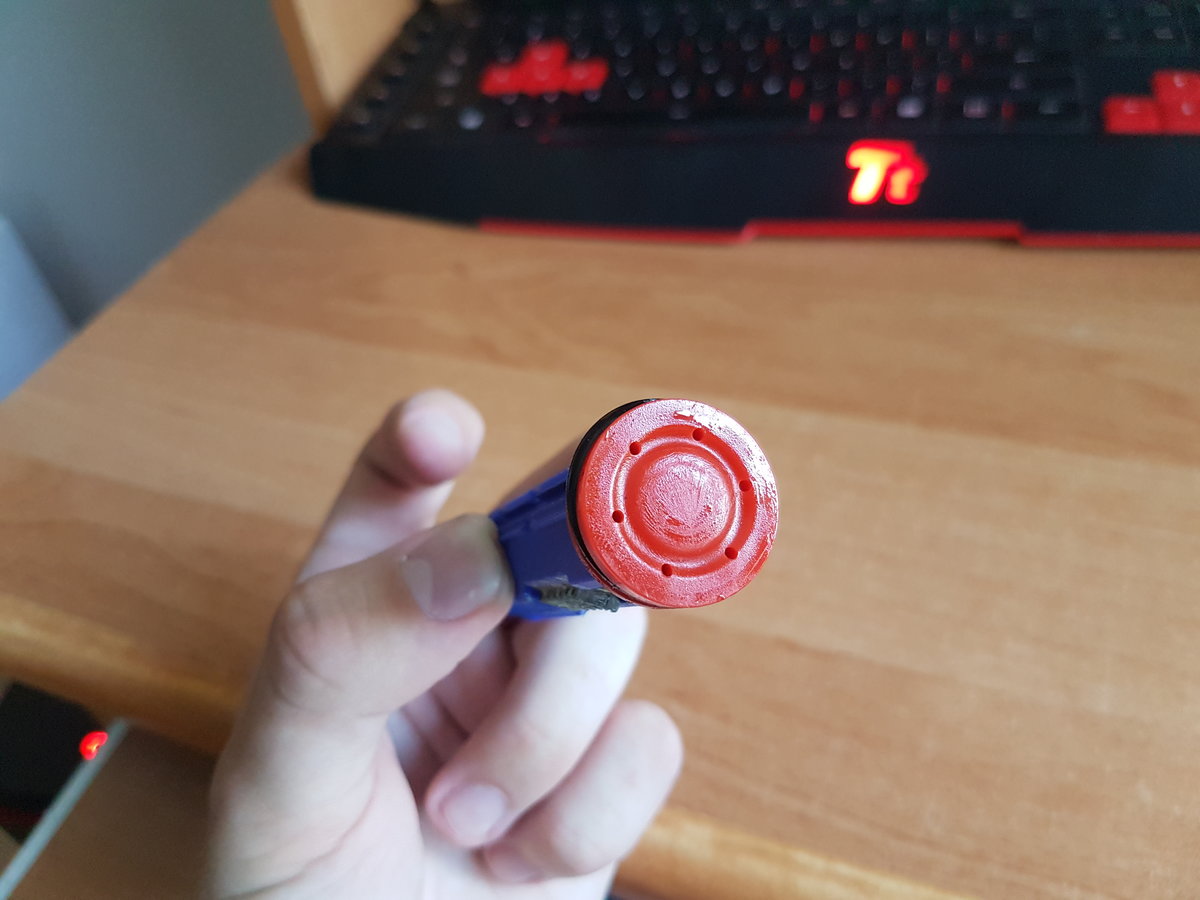

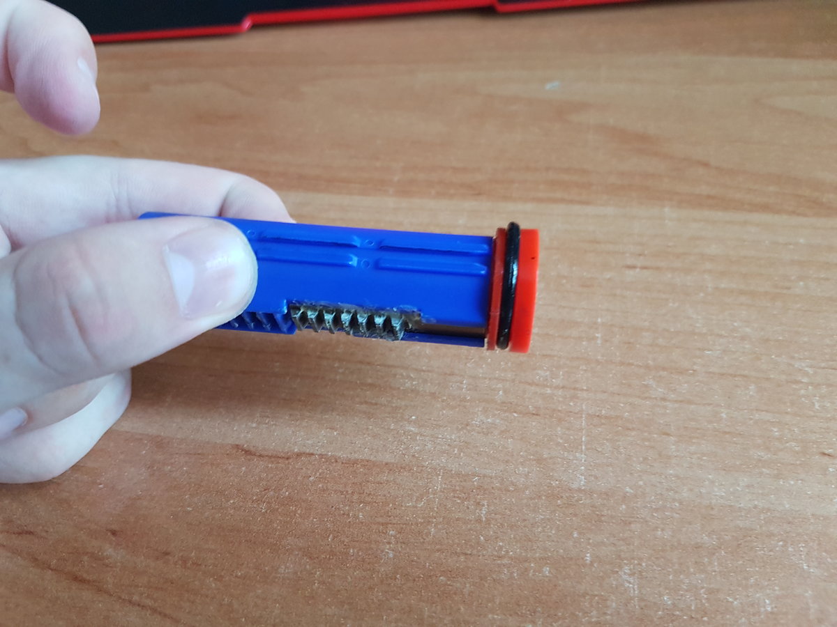

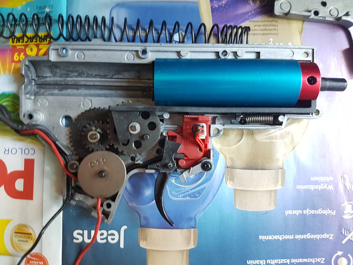

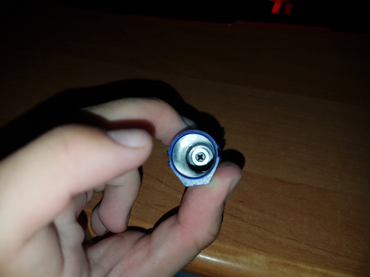

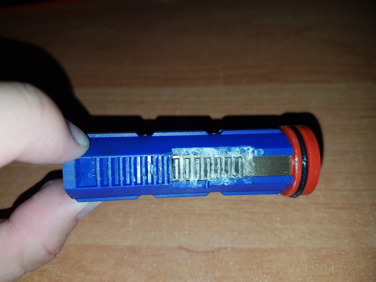

Witam Was serdecznie, chciałem przeprowadzić wymianę głowicy cylindra, tłoka i jego głowicy w replice G&G typu M4. Gearbox V2 wg. oznaczeń na obudowie. Kupiłem głowicę tłoka od SHS'a, która ma łożysko, zamontowałem na tłok od tej samej firmy, ale nie znalazłem nigdzie informacji, czy głowica powinna mieć możliwość obrotu po takiej instalacji (chodzi mi o obrót jak np wskazówka zegara wokół osi - jedyne znane mi uzasadnienie obecnego tu łożyska). U mnie głowca jest nieruchoma względem tłoka, jak trochę poluzuję wewnętrzną śrubę montażową już się rusza, ale boję się odkręcenia w trakcie używania repliki.
Wysyłam kilka zdjęć, będę wdzięczny za opinie dot. montażu i wskazówki, co można zrobić lepiej. Używam smaru silikonowego na gumkę głowicy i uszczelki cylindra, a teflonowego na metalowe zębatki, łożysko głowicy tłoka i prowadnicę tłoka.
