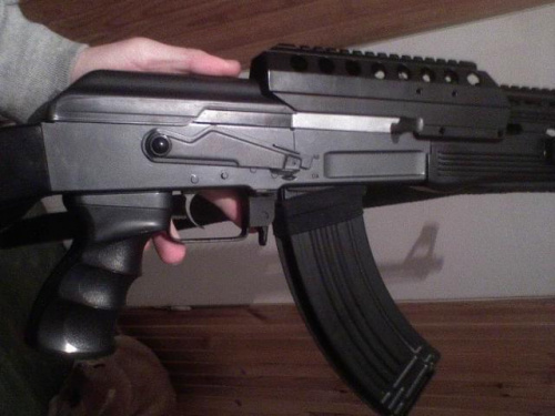

vilumisiek Posted January 5, 2008 Report Share Posted January 5, 2008 Witam, jak w temacie. Mam utaktycznioną wersję AK47 i chciałbym na niej zamontować solidną lunetę (56E). Jednak montując na oryginalnych szynach będzie ona zbyt daleko oka by móc cokolwiek dostrzec (mimo, że ma podświetlany krzyż). Takie rozwiązanie również nie wydaje się być do końca dobrym rozwiązaniem: http://www.airsoftgi.com/images/imagecache...130_ak_0006.jpg Ale i takie (szyna z taniego shotguna ale dość mocna mimo wszystko): http://images32.fotosik.pl/96/2299ad2cfbe4ca33med.jpg Najlepszym rozwiązaniem okazuje się być: http://img.redwolfairsoft.com/upload/produ...mg/gp687b-L.jpg Chociaż zupełnie nie wiem jak taką część wykonać bo pewnie krocie kosztuje... Ma ktoś jakiś pomysł? Quote Link to post Share on other sites

sgt.Chaos Posted January 5, 2008 Report Share Posted January 5, 2008 Zrobienie szyny nad pokrywą to nic trudnego- wykonujesz ramę z jakiejś blachy, którą z tyłu dokręcasz do repliki za pomocą śrub kolby, z przodu trzeba wykombinować jakieś mocowanie przy podstawie szczerbinki. Na to dokręcasz kawałek dowolnej szyny, którą można bez problemu kupić. Sam kiedyś zmajstrowałem coś takiego. Może brzmi to zawile, ale konstrukcja jest prosta jak kawał drutu- niestety nie mam fotek, ale w innym dziale można zobaczyć zdjęcia szyny na tym samym pomyśle, wykonanej przez Austina: http://wmasg.pl/forum/index.php?s=&sho...st&p=678253 Quote Link to post Share on other sites
