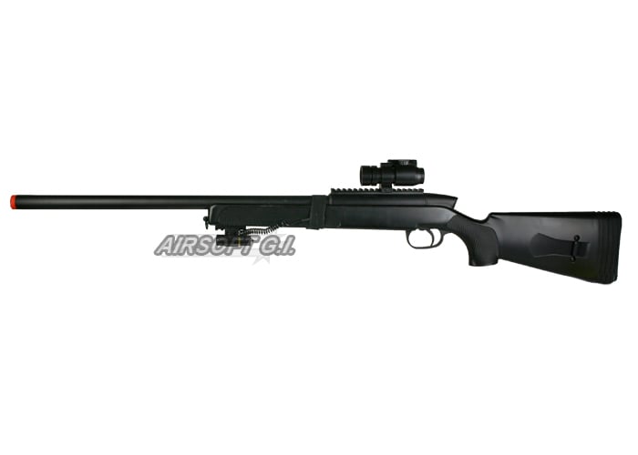

Witam, jestem posiadaczem snajperki M50 podobnej do tej (nie konkretnie tej oczywiście). pic-038-m50-side.jpg
Mam pytanie- wie ktoś jaką ona ma lufę wewnętrzną na stocku? Zwłaszcza jej długość?

A nie lepiej po prostu zmierzyć? :zastanawia:
Na focie jest SSG 69. jedyną znaną mi jego repliką jest Blackeagle M6 CyberGuna (które nawiasem mówiąc posiadam). Być może to to samo, bo CG przecież tylko rebranduje produkty innych firm, zresztą jeszcze z miesiąc temu było takie coś na Madonion, ale no-name.
M6 ma lufę o długości mniej więcej 45cm. Uprzedzając ewentualne pytanie: objętość cylindra pozwala na wstawienie nawet 60cm.

Tam nie ma co zepsuć - odkręcasz 3 imbusy od łoża, jedną śrubkę od lufy zewnętrznej, dwie śrubki od komory i lufa wew z komorą się wysuwa.
Zobacz, czy cylinder się otwiera, jeśli jest wgnieciony na końcach, to to jest na 100% to samo, co M6.
