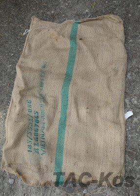

Najpierw pozyskujemy najlepiej od NASA specjalny i oryginalny, wykonany według kosmicznych technologi, worek jutowy po kawie. Może być taki najtańszy :icon_smile:

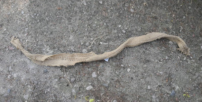

Następnie odcinamy wszystkie szwy tak by ich szerokość po odcięciu miała ok 3-5cm.

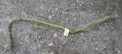

Można szew zafarbować osobno, można farbować cały worek, a można tez wcale nie farbować tylko wtedy trzeba się więcej pobawić farbkami. Dodatkowo można go malować przed wypleceniem poziomych nitek, wtedy uzyskamy efekt piegów. A można też malować dopiero po wypleceniu poziomych nitek.
Kiedyś robiłem sobie szwy w trzech podstawowych kolorach, jeden naturalny, jeden brązowy i jeden khaki. taki zestaw wystarcza na cały rok, i w zależności od pory roku dowiązujemy odpowiedni.

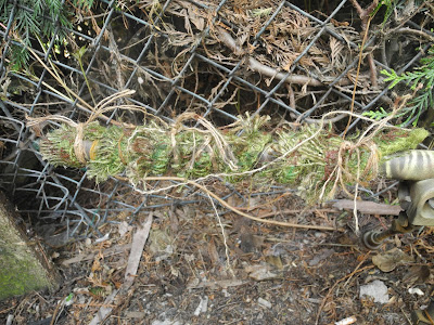

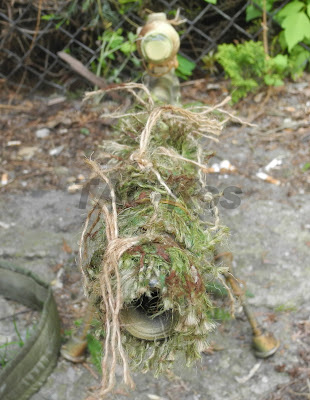

Szef zaczynamy oplatać od końca lufy, pamiętając by nie zasłaniać przyrządów celowniczych.
Po obwiązaniu lufy szwem, przywiązujemy mocno w kilku miejscach. Ot tyle.
Trzeba tylko pomalować farbkami, najlepiej już po zapleceniu szwa na lufie, następnie mocno przywiązujemy. W pracy kilka razy używałem opasek zaciskowych monterskich. Trzeba tylko pamiętać by "trytytka" nie dotykała bezpośrednio do lufy.
To dziecinnie proste :icon_smile:
I serio nie trzeba wydawać pińcet PLNów na "szpecjalne" ubranko na lufę :icon_smile:
