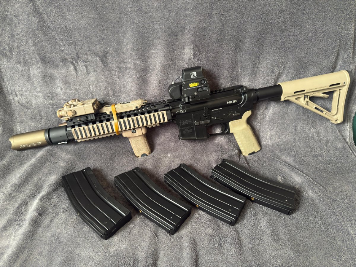

xadmus Posted February 28 Report Share Posted February 28 Trudno mi zalezc opinie o tym modelu. Szukam czegos wlasnie takiego na b. duzy prezent: karabinek na green gas bo z blow back, niech wyglada jak najbardziej realistycznie i efektownie (nie chodzi o gry AGS, raczej o indywidualną frajdę ze strzelania dla początkujacego). Czy ktos cos wie, moze uzywal ? Sam nie jestem ogarniety za bardzo w tych tematach. Do tego dojdzie kolimator, moze celownik laserowy jak sie zmieszcze w budzecie. Ewentualnie tłumik z naswietlaczem. Tu tez moglby ktos doradzic ? Dąże do wyglądu jak na załączonym zdjeciu. Oczywiscie budzet nie jest nieograniczony, ale tez ie chce isc po minimum. z gory dziekuje Quote Link to post Share on other sites
Westie Posted March 10 Report Share Posted March 10 Już mi się trochę myli, kto co klonował, ale jeżeli dobrze pamiętam, to Golden Eagle/JG skopiowało gazowy system Western Arms, który jakoś tak trochę umarł śmiercią naturalną, natomiast w tej samej kategorii masz gazowe emki od Cymy, które są klonami nowszego i równie solidnego MWS od Tokyo Marui, więc łatwiej o części wewnętrzne. Quote Link to post Share on other sites
Mr Stach Posted April 9 Report Share Posted April 9 Rączka napinacza - lubi się rozsypać, bo kołki siedzą za luźno. Chyba że zawczasu zakleić. Szczęki wyprowadzają kule dwurzędowo - obrywają mocniej od suwadła przy dosyłaniu, pokruszą się jeśli nie będą twardsze od popularnych. No i porysowane świrują po podkręceniu hopem, odbijając na boki. Rozeznanie przed zakupem o zapasowe części u producenta, może dystrybutora - to tania replika, części nie są tu rozpowszechnione, jak coś walnie (prędzej niż później) to kłopot z naprawą będzie podwójny. Suwadło, mechanizm spustowy, magazynki... wszystko inspirowane Western Arms. Quote Link to post Share on other sites
