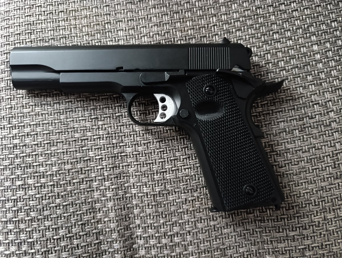

Witam.
Ostatnio zacząłem swoją orzygodę z asg i nabyłem replikę colta 1911 gbb na militaria.pl (w załączniku przesyłam zdjęcie repliki) i borykam się z dwoma problemami.
1. Przy strzelaniu ostatnia kulka w magazynku nie jest wprowadzana do komory po prostu zostaje w magazynku (słyszałem że to dość częsty problem)
2. Gdy już magazynek zostanie opróżniony to zamek repliki nie zostaje w pozycji tylnej tylko wraca jakby w magazynku dalej były pociski (myśle że to problem z slide catch)
Mam nadzieję że pomożecie mi z tymi problemami. Może ktoś natknął się już na takie coś?(Jeśli temat został już poruszony to przepraszam ale nadal próbuje się odnaleźć na tym forum)
Posted
Wracam z aktualnościami.
Gdyby ktoś miał takie problemy to szybki tuto
Zdemontować zamek poruszać każdą możliwą częscią i poskładać. Coś się przy nim zacieło
