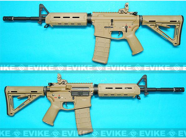

Panowie pytanie.
Z kategorii instalacji itp. jestem zielony i wole się zapytać. Może ktoś będzie wiedział.
A mianowicie.
Chce w swojej emce( http://www.evike.com...p_aeg008d_7.jpg ) pozbyć się ABS'owego chwytu przedniego i zamienić go na długi RIS'owy chudy chwyt aby uzyskać taki podobny efekt:
http://www.asgshop.p.../aeg010bk_d.jpg
http://www.asgshop.p...ukt.php?id=4882
I tutaj pojawia się pytanie. Na co patrzyć i czym się sugerować przy zakupie takowego chwytu RIS'owego aby nie kupić metalowej rurki która okaże się że nie będzie pasować.
Hipotetycznie np. takowy:
http://www.asgshop.pl/sklep/produkt.php?id=4561
Jak wiecie dajcie wytyczne i podpowiedzi.
Z góry dzięki i Pozdrawiam.
