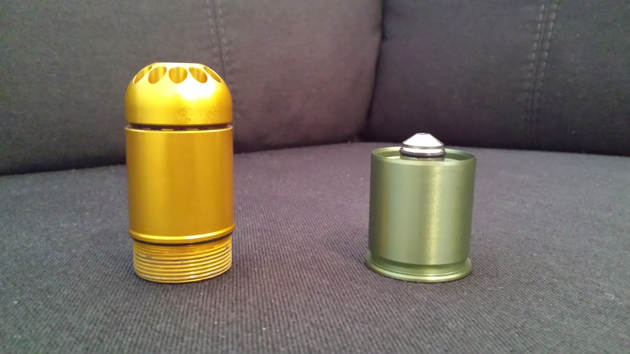

Zaraz po wyjęciu z pudełka myślałem że zostałem oszukany. Granaty ewidentnie wyglądały jakby były zrobione z plastiku. Na szczęście szybki test zębem rozwiał moje obawy. Użyte tworzywo to metal (najprawdopodobniej aluminium). Granat sprawia wrażanie solidnego (podczas upadku nie złamie się i nie pęknie) a kolory i lakierowanie są przyjemne dla oka.

Standardowo granat rozkłada się rozkręcając go na 2 części:
Górna część jest zbiornikiem z gazem i jednocześnie mieści kulki.
Dolna część posiada mechanizm pozwalający na rozprężenie gazu i wystrzelenie kulek (niestety nie wiem jak nazywają się poszczególne części).

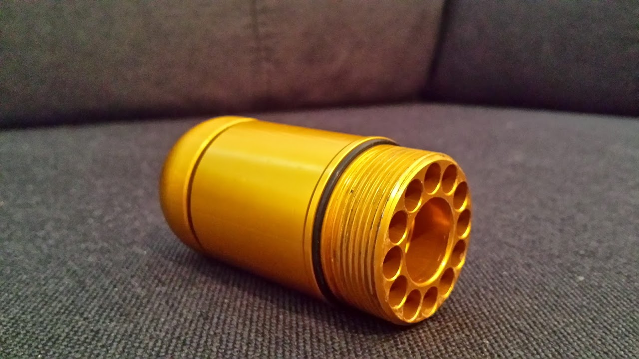

Granat posiada 4 łożyska kulkowe które siedzą pewnie i nie wypadają. Niestety zakładam że to zależy od granatu, w tym wadliwym łożyska wystrzeliły przy strzale górą (trzeba było ich szukać po całym pokoju). W dolnej części mamy 4 kulki wchodzące w część odpowiedzialną za utrzymanie gazu, sprężynkę oraz spłonkę.
Jak widać części wew zrobione są również z metalu (znów najprawdopodobniej aluminium). Granat posiada 4 uszczelki:
1. Uszczelnia zawór którym wprowadzany jest gaz.
2. Przytrzymuje kulki i zapobiega ich wypadnięciu.
3. Znajduje się na górnej części granatu i uszczelnia go na łączeniu.
4. Znajduje się na metalowej części wewnątrz granatu, która posiada 4 metalowe kuleczki i zapobiega uciekaniu gazu.

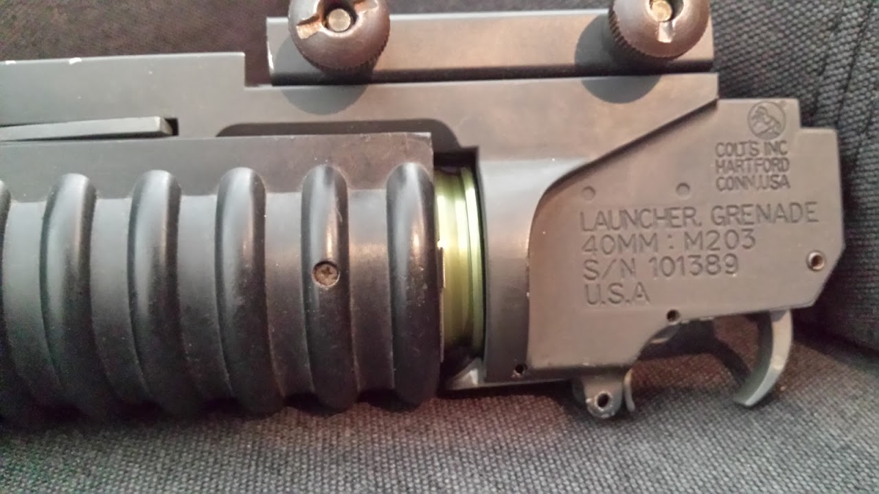

W granatniku m203 firmy King Arms granat siedzi pewnie i pasuje (można go wsadzić i zamknąć granatnik, nie są potrzebne żadne przeróbki). Sporadycznie zdarza się natomiast że granat nie wypada a zostaje w granatniku (3 na 10 prób), dzieje się tak bo ząb za to odpowiedzialny nie zawsze dobrze go przytrzyma.
