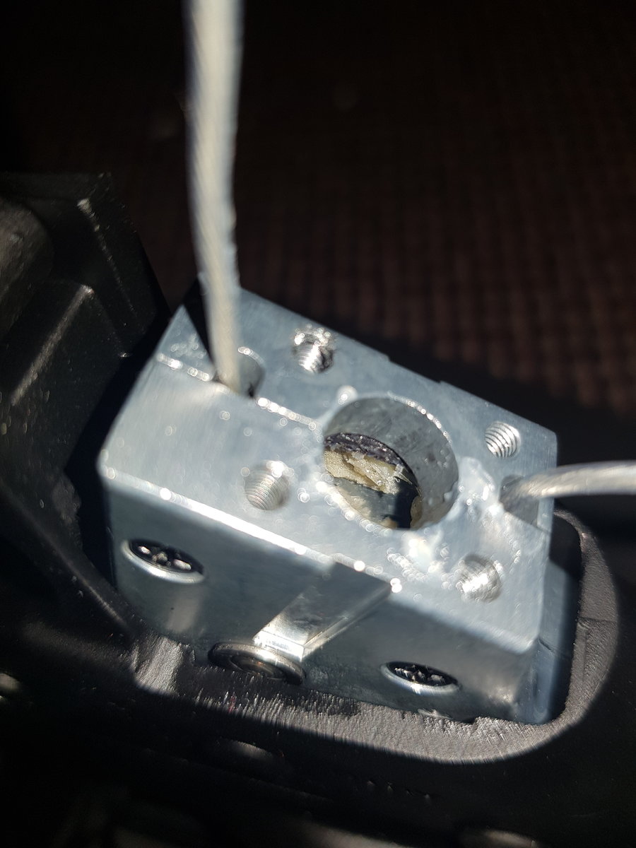

Szukalem problemu w kablach , rozebralem praktycznie cala replike gb nie otwieralem po odkreceniu raczki zajrzalem do srodka gb przez te dziure i tam jest jeden kabelek widoczny wyglada na przetarty nie wiem czy to nie jest winowajca a co do mocy wylotowej to posiadam 310-330 fps poniewaz w irlandii tu gdzie mieszkam jest ograniczenie na 1J
