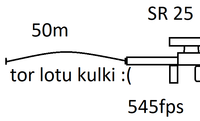

cramlorth Posted January 4, 2019 Report Share Posted January 4, 2019 (edited) Witam, od jakiegoś czasu testuje swoją replikę. SR25 PJ: -150m guarder -545 fps -gumka Maple Leaf Monster 70° + dystanser flat -Lufa prometheus 590 6.01 (stary model z czasów świetności) oraz madbull teflon v2 455mm 6,03 -Komora CA metalowa stara. Awaria polega na tym, że kulki latają na max 50 metrów po sporym łuku bardzo szybko wylatując z lufy. Dzisiaj testowałem sobie różne kulki zakupione na azteco wagowo i jakościowo prawie każdy producent. BLS, Specny, PJ, G&G waga od 0,30 do 0,36 test był też na kulkach specny 0,40. Niestety nie mam pojęcia gdzie szukać skutecznie przyczyny tego, że te wszystkie kulki latają identycznie na około 50 metrów po strasznym łuku. Może ktoś miał taki kłopot i jest w stanie wskazać mniej więcej winowajce. hopek skręcany był w wszystkie możliwe sposoby. Edited January 4, 2019 by cramlorth Quote Link to post Share on other sites
promek Posted January 4, 2019 Report Share Posted January 4, 2019 Miałem tak kiedy w jakiś sposób kulki mi się odbijały od tłumika dżwieku :D Quote Link to post Share on other sites
cramlorth Posted January 4, 2019 Author Report Share Posted January 4, 2019 Chyba wszystko udało mi się naprawić niestety pogoda za oknem bardzo zła już na testy. Wyciągnąłem hopka i wsadziłem dystanser na nowo, posiedziałem nad tym 20 minut tak by mieć pewność. przepłukałem i wyczyściłem gumkę. Test z okna pokazuje, że działa jak trzeba. Ale wciąż nie sprawdzałem na powietrzu. Co do tłumika, nie wykluczam tej opcji bo na lufie bez tłumika śmiga prosto. Z tym, że to tylko gadanie bo czynników na to wpływających jest kilka. Quote Link to post Share on other sites
