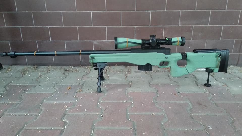

Piękne cudeńko ;)
Tak od Barta wezmę części - Dexter je będzie zamawiał i składał, więc myślę, że to dobra decyzja. Napiszę jak zrobi ;)

Pięknie wygląda replika, to jest Well prawda?

Tak - moja to Well, ale nie przeszkadza mi to w ogóle i to że może nieco brzydsza farba jest niż w Maruzenie...to akurat mi nie przeszkadza. i tak wszystko wypierdzielasz na nowe - nawet śróbki czasami. Sam widzisz ze już i tak go nie przypomina :)

PO 1. po wielu rozmowach ze znawcami Maruzena APS 96 zmieniłem swoje podejście do części, dlatego tak też napisałem
2. Nie znam się jak wy, dlatego chłopy przyjmę to z pokorą, jednak wy zakładacie, że inni muszą wiedzieć tyle co wy i macie pretensje gdy ktoś chce potwierdzić nawet pewne oczywistości.
3. O tym ile światła wpada... hmm.. podałem konkretny link Leapersa, więc czytając ze zrozumieniem można zauważyć, że porównuję leapersa x40 do x50, więc w przypadku tego samego modelu przy x50 będzie tego światła więcej.
Z tym podawaniem kulek, czytałem na forum, że podobny problem występuje w Maruzenie APS 96?
,,wcale nie celuje się lepiej z niskiego montażu" o tu jestem mocno zdziwiony, gdyż na wielu forach odnośnie wiatrówek, ostrej broni, czy nawet na tym forum przeczytałem, że trzeba dobierać w miarę najniższy montaż, by ten prześwit był najmniejszy- przez co łatwiej i lepiej się celuje.
Czyli potwierdzacie opinię Dextera, iż Maruzen APS 96 (jako replika AWS) bije na głowę AW .338 ARES'a (L115A3 AWSM) i TM L96 (L115A1 AWM)
Orientuje się ktoś z was jak rozróżnić gen. 1 (starszą) od gen. 2 (nowszej) APS 96? Z tego co wiem np. lufy zewnętrznej takiej jak oryginał, ale grubszej o 3mm i z wyżłobieniami od PDI nie można zamontować w gen. 2 (nowszej). W czym tkwi różnica?
Poniższa wiadomość do najmilszych nie należy, ale choć coś pokazuje. Sugerujesz, że lepiej wziąć preclufę 590 mm + tłumik, niż np. PDI APS96- 495mm. Dłuższe lufy zyskują troszkę więcej fps'ów i skupienia. Z drugiej strony te fps;y można zrobić czymś innym, pytanie tylko czy dłuższy zasięg=dłuższa lufa?
Jak już to zrobisz wtedy przestań panikować co do długości repliki z tlumikiem. Nie musisz dawać 20cm tłumika na replikę dasz 10cm ,nic się nie stanie i naprawdę to nie jest długie....
Potem przyjmij do wiadomości że tłumik do snajpy się przydaje bo strzały są cichsze.

Już wiem jak sprawdzić czy ma się generację 1-szą czy 2-drugą APS 96. Wystarczy oddzielić kolbę od lufy (2 śrubki odkręcić większym imbusem) i odwrócić lufę. W nowszej (gen. 2) są 4 śrubki na metalu przykręcone ( konstrukcja może i jest stabilniejsza, ale wiele rzeczy nie można przez to wymienić). Gen. 1-wsza z kolei jest z plastiku, nie ma tam śrubek (no może jedna). [ZAŁĄCZNIKI] Przy starszej (ale wydaje mi się, że lepszej generacji- na co wskazuje i Dexter) można wymienić lufę na tę ze strudzinami (jak w ostrym odpowiedniku) i można dać również AI- HIDER v. 2
a te 100m to lobem czy normalnie? Pewnie masz vsr-10 hmm?
A więc zostanę przy lufie precce 495 mm (6.01) od PDI
A jakie kulki polecacie do Maruzena przy tej lufie? Dexter poleca 0,48 , ale czy tak ciężkie kulki nie spowodują, że kulka nie doleci na dalekie dystanse ? (choć będzie precyzyjniejsza). Jakie najlepiej stosować przy 620-650 fpsach? Może 0,43?
Link to post
Share on other sites
Im cięższa kulka, tym wolniej bedzie wytracała energię, także mimo że wyjdzie mniej FPS czyli prędkości wylotowej, to bedzie więcej Jouli - kulka poleci dalej, stabilniej, bardziej przewidywalnym torem.
