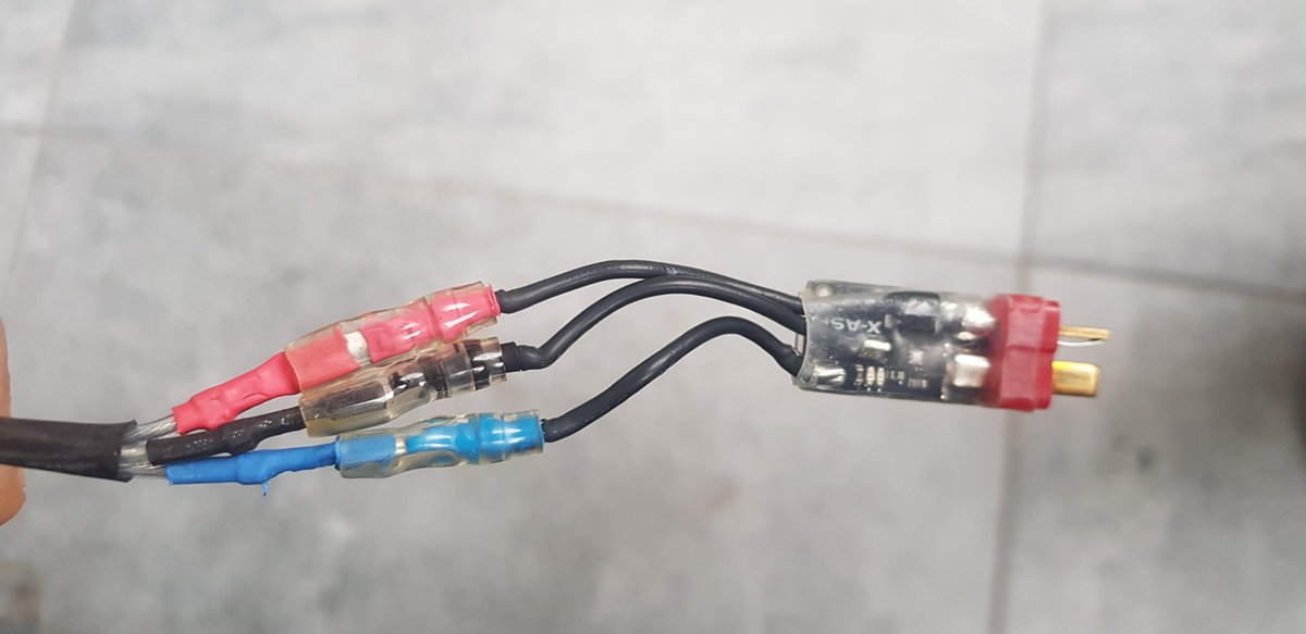

cekm Posted June 20, 2020 Report Share Posted June 20, 2020 Coś takiego mam teraz Quote Link to post Share on other sites
Huba_lbn Posted June 20, 2020 Report Share Posted June 20, 2020 Najtańszy będzie NanoAAB. Musisz podłączyć według instrukcji i będzie działać. Quote Link to post Share on other sites
cekm Posted June 27, 2020 Report Share Posted June 27, 2020 Zainstalowałem nanoabb ale dalej ten sam problem na auto leci aż miło ale semi ciężko pojedyńczym strzelać Quote Link to post Share on other sites
Huba_lbn Posted June 27, 2020 Report Share Posted June 27, 2020 Jeżeli mosfet nie pomógł to może być problem z przerywaczem. Quote Link to post Share on other sites
