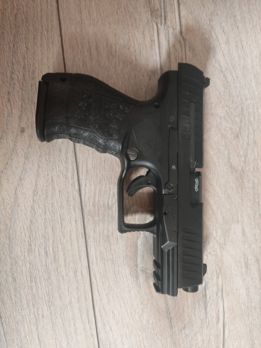

errorcim Posted May 18, 2022 Report Share Posted May 18, 2022 Witam posiadam problem z pistoletem Walther PPQ M2. Po wystrzeleniu z pełnego magazynka(22), naładowaniu i wystrzeleniu ok 10 kulek zamek podczas powrotu zacina się i wycieka cały gaz. Jest to moja pierwsza replika na green gaz,wcześniej posiadałem tylko elektryki.Replika jest nowa.Dodaję zdjęcie w jaki sposób zacina się zamek. Quote Link to post Share on other sites
sjzmisiek Posted May 18, 2022 Report Share Posted May 18, 2022 (edited) Ok a strzelałeś szybko , czy w odstępach sekundowych? Może za bardzo zmroził się magazynek, może jest replika gazożerna i skończył się gaz. Zależnie od repliki ( szczelności systemu) , pojemności maga (ilość gazu w magu) , użytego gazu (moc/ciśnienie gazu w zbiorniku... 9kg, 12kg, 14kg cm2), ilości gazu w pojemniku z gazem ( im mniej w zbiorniku tym trochę ciśnienie spada), nasmarowania ( zbyt małe/nadmierne) replika może chodzić bardziej lub mniej płynnie. Możliwe, że replika jest sprawna. Ale jest to twoja pierwsza gazowa i musisz ją " poznać" , a sama replika musi się dotrzeć... Skoro jest nowa i nic nie jest uszkodzone to może Ty robisz coś nie tak ;) . Zobacz recki na YT ( najpewniej po angielsku znajdziesz) , możliwe, że one tak mają. Btw jaka to firma ? KWA na licencji Umarex'a czy jakieś VFC? Edited May 18, 2022 by sjzmisiek Quote Link to post Share on other sites
