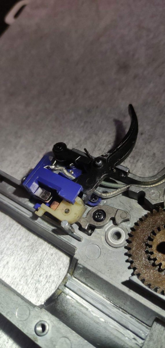

Białyseba Posted January 6, 2023 Report Share Posted January 6, 2023 Cześć, mam problem z wypadającym stykiem. Po jednym oddanym strzale na semi język spustowy nie trzyma kostki i nie pozwala na dalsze strzelanie. Jaki zestaw stykowy jest godny polecenia lub co zrobić z tym co mam (SHS)? Z góry dzięki za pomoc. B476DD96-C0AC-4DEF-95F1-CFAB23831619.mov Quote Link to post Share on other sites
Szuwarek79 Posted January 6, 2023 Report Share Posted January 6, 2023 Płytkę selektora ustaw w pozycji semi. Bez zewnętrznej części selektora jest ona zawsze nieco cofnięta do tyłu i podnosi kostkę. Sprężynka zainstalowana na płytce selektora musi być mocno napięta na semi. Quote Link to post Share on other sites
Białyseba Posted January 6, 2023 Author Report Share Posted January 6, 2023 Sprawdzane wielokrotnie, w puszce czy na stole jest to samo. Selektor był trzymany żeby nie było ruchu, niestety bez zmian :( Quote Link to post Share on other sites
Szuwarek79 Posted January 6, 2023 Report Share Posted January 6, 2023 Na filmie przerywacz jest w górnej pozycji. A powinien być w dolnej. Quote Link to post Share on other sites
Białyseba Posted January 7, 2023 Author Report Share Posted January 7, 2023 Zapomniałem dopisać, że filmik typowo poglądowy ale już chyba mam odpowiedź. Najprawdopodobniej w tym szkielecie ułamał się coś jakby stoper tego styku i dlatego mocno się wraca oraz spust nie może go później złapać. czyli tak czy siak szkielet do wymiany 13 godzin temu, Szuwarek79 napisał: Na filmie przerywacz jest w górnej pozycji. A powinien być w dolnej. dziękuję za pomoc :D Quote Link to post Share on other sites
Elco Posted January 7, 2023 Report Share Posted January 7, 2023 4 godziny temu, Białyseba napisał: łamał się coś jakby stoper tego styku Miałem już pisać to po pierwszym zdjęciu ale widzę że sam to zauważyłeś :D Ogólnie temat ten już przerabiałem, nawet to "naprawiłem". W miejscu tego ułamanego stopera wywierciłem otwór i wkleiłem kawałek gwoździa. Działało o dziwo ;) Jak sam widzisz jest to do ogarnięcia, ale taką naprawę robiłem dawno, w czasach gdy najtańsze gb kosztowały ponad 100zł a budżet studencki nie pozwalał na takie wydatki. Osobiście polecam nie bawić się w kostkę stykową tylko od razu wstawić jakiś układ elektroniczny, nawet chiński t238. Quote Link to post Share on other sites
