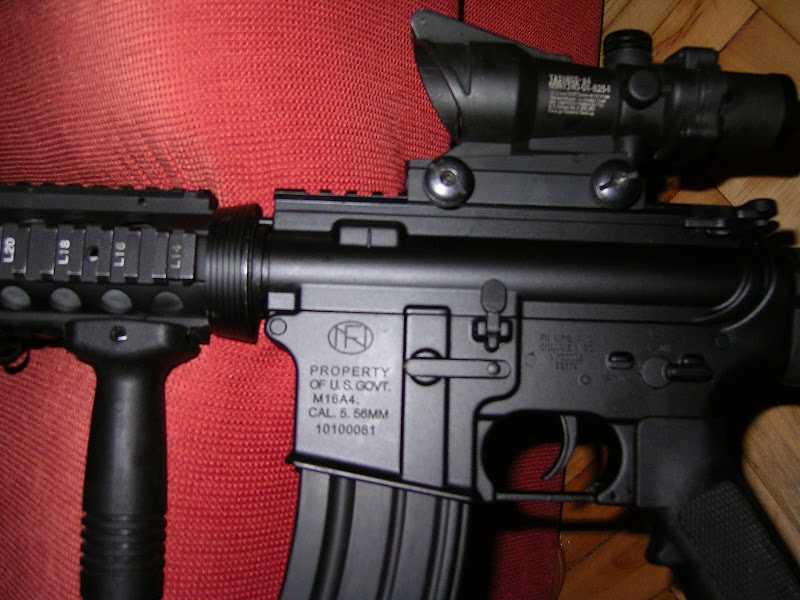

Johann Posted September 22, 2009 Report Share Posted September 22, 2009 W końcu dokończona M16, tylko brakuje jeszcze lataly. :P tutaj reszta Wyglancowane i gotowe :wink: . Quote Link to post Share on other sites
slepy Posted September 22, 2009 Report Share Posted September 22, 2009 @Johann Czym malowałeś body? Usuwałeś najpierw starą farbę i dopiero nakładałeś nową, czy nowe pokrycie na oryginalne poszło? Quote Link to post Share on other sites
Johann Posted September 22, 2009 Report Share Posted September 22, 2009 Malowałem Śnieżką Multispray, czarny mat. Nakładałem na starą powłokę, oczywiście wcześniej odtłuściłem. Ekstra kryje i do tego jest tania ok. 10zł. Wcześniej malowałem nią inny przedmiot z metalu i trzyma się bardzo dobrze. Quote Link to post Share on other sites
