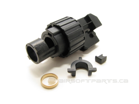

Rozkręciłem ją przed chwilką i zauważyłem coś czego przedtem nie widziałem
http://imageshack.us/photo/my-images/510/dsc01002k.jpg/
http://imageshack.us/photo/my-images/202/dsc01003l.jpg/
a tu link do wszystkiego razem
http://imageshack.us/photo/my-images/171/dsc01005ao.jpg/
I już wiem skąd ta część
http://imageshack.us/photo/my-images/718/dsc01006hm.jpg/
Co mam zrobić ? Wysyłać na reklamacje ? Bo to wszystko jest popękane, a przestrzeliłem tym moze ze 300 kulek ?

Peknięta jest imitacja bloku gazowego. Przez to komora może opierać sie o szkielet gb i nie poda kulek. Chyba że trzyma sie na drugim zatrzasku to poa ale peknie od naporu sprezyny ;).
No i uszkodzony masz chwyt przedni. ciezko jest ocenic czy sklep uzna to gwarancyjnie, ponieważ gwarancja nie obejmuje uszkodzeń mechanicznych.

Wg mnie to uszkodziłeś to podczas zdejmowania przedniego chwytu mam tą samą replikę i z tym trzeba ostrożnie bo czasami lubi się szybko zesunąć uderzając w tłumik płomienia. A rozbierając dalej wyciągając imitację bloku gazowego pewnie Ci się kabelek od batki zaciął pociągnąłeś znów się zesunęło i ułamało mocowanie komory HU ... niestety ten sam przypadek miałem .... skleiłem i komorę i imitację bloku po prostu klejem super glue. Przy bloku gazowym trzyma ale przy komorze puściło od naporu sprężyny. Więc komora raczej będzie do wymiany.
Edited by sebusk
Posted
Przesuwa się w przód i tył ? Czy lekko się obraca? Jeśli się lekko obraca to możesz zastąpić oring, który jest w komorze wystarczy iść do sklepu z uszczelkami, paskami, i dobrać oring o trochę większej średnicy. Jeżeli w przód i tył to musiało się odpiąć zabezpieczenie lufy wewnętrznej zabezpieczające lufę wewnętrzną w komorze.
Posted
Jak na razie to to trzymanie z porzodu skleję, a co do komory to z tyłu wkleję kawałek plexy 2,5mm żeby oipierało się o gb. Jak będzie za duży ten kawałek to go trochę podpiłuję, a co do tego trzymania to pewnie oni to urwali, bo to już takie do mnie przyszło. Ale nic, w przyszłości wymienię komorą, a aktualnie jest to w zbrojowni na gwarancji, może mi to wymienią.
