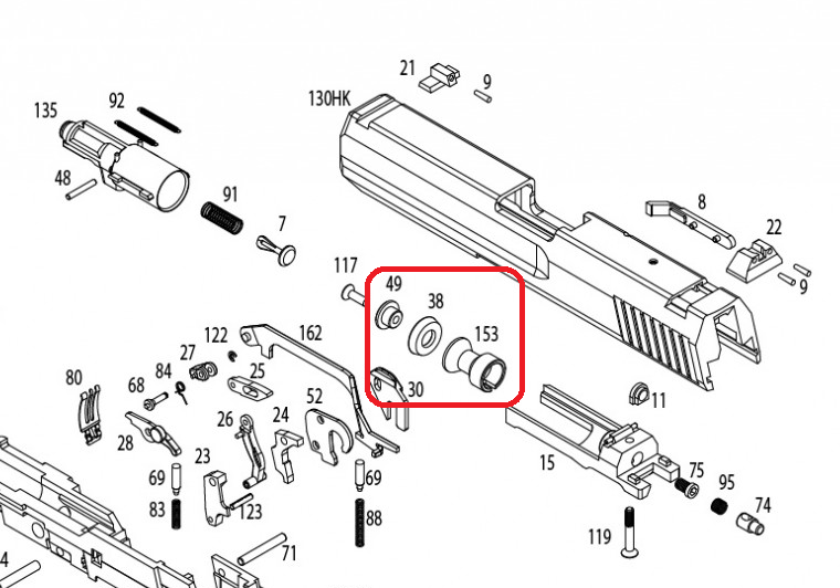

bogi840505 Posted November 9, 2018 Report Share Posted November 9, 2018 Panowie, potrzebuje pomocy, moja 5 letnia klamka hk usp 45 doznała zaskakującej kontuzji niestety pistolet większość swojej egzystencji przeleżała w szufladzie, przebieg około 1, 5 tyś kulek nie pamiętam teraz dokładnie jakich bo nie mam oe opakowania ale na pewno była to górna półka. otóż w czym tkwi problem: regularnie staram się wystrzelić z niego parę bb co jakiś czas żeby nie leżał tak odłogiem, gdy wczoraj chciałem to zrobić po pierwszym strzale pistolet wyrzucił cały gas z magazynka i tak za każdym razem, gdy zwaliłem zamek okazało się ze jest w nim pełno małych elementów miękkiego jak plastelina zielonego plastiku i tu pojawia się moje pytanie: -jak wyciągnąć pozycje 15 żeby nic nie uszkodzić? wykręciłem śrubkę 119 i przy próbie wyciągnięcia wadzi mi coś z prawej strony zamka -po odciągnięciu cylinderka udało mi się dojrzeć prawdopodobnie bio- zdegradowane elementy odpowiedzialne za usterkę czy można kupić cześć ze schematu: 7, 49, 38, 153 i ewentualnie gdzie tego szukać Przeglądając internety pomału tracę na dzieje ze moje Hk nie będzie nadawało sie już tylko do ubijania kotletów Pozdrawiam! Quote Link to post Share on other sites
