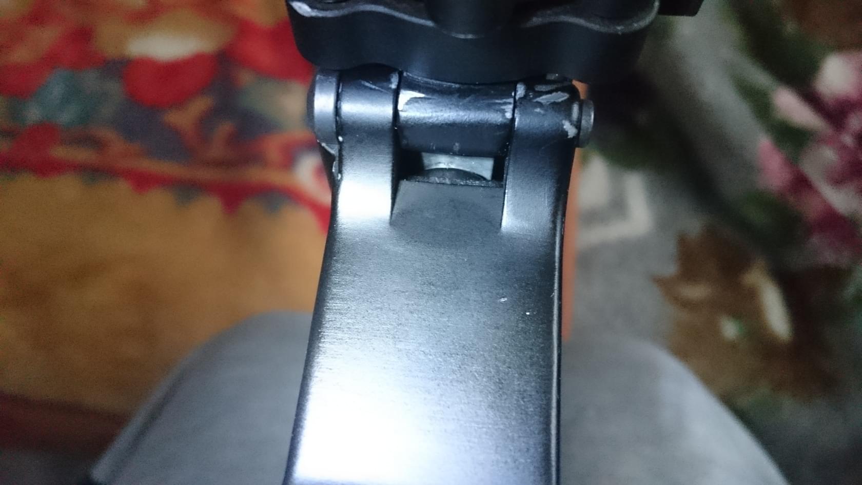

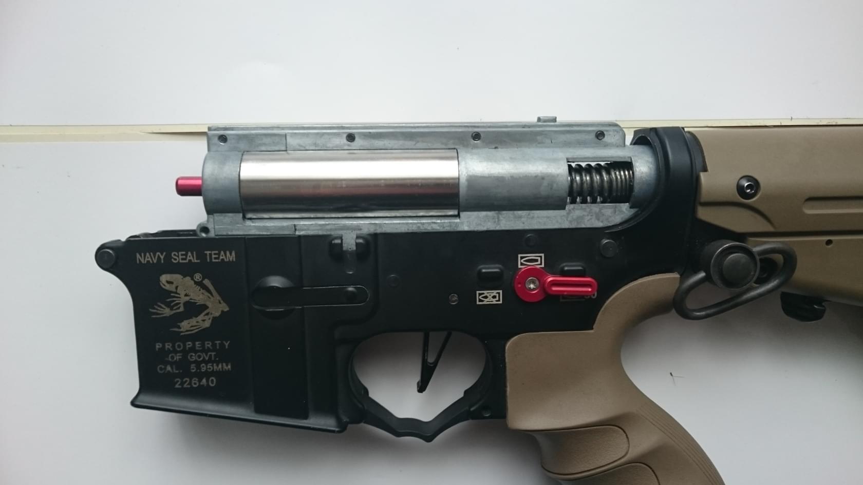

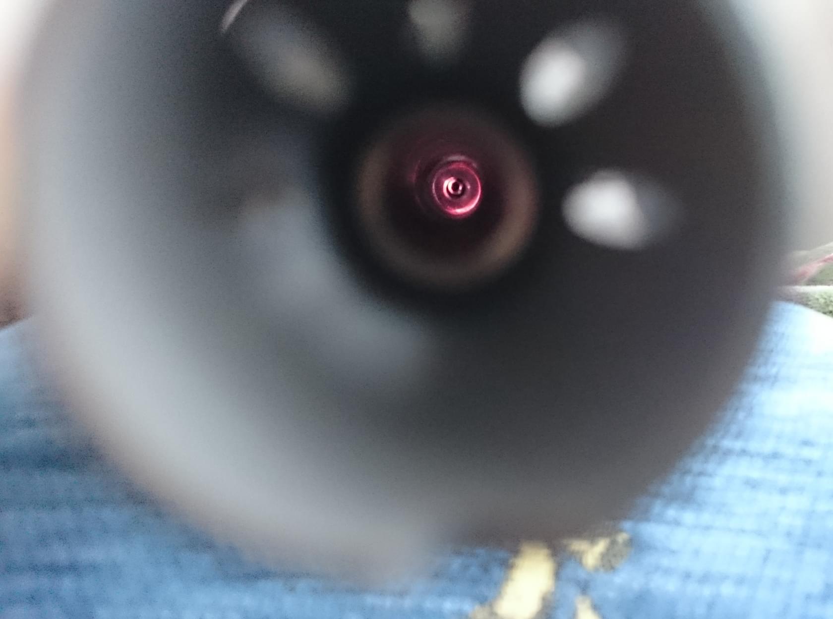

Diduś Posted October 26, 2016 Report Share Posted October 26, 2016 (edited) Siema, Temat będzie długi i mam nadzieje, że dobrze opisze mój problem oraz wizję, spostrzeżenia i rozkmine, zostawiam Wam tu :icon_wink: Nie , nie jestem serwisantem lecz chcę udowodnić, że jako noob, że mam K**** rację !! :icon_wink: Replika można powiedzieć G&P M4 ( body, komora G&P reszta custom z markowych gratów ) GB v2 PJ będzie wymiana, jak strzeli. Kupiłem nowe PMAGi, nie podają kulek, chyba, że je dociskam do góry lub w stronę frontu, jest spora luka, miedzy magazynkiem a komorą z 1,5mm +/- Fota : http://images81.foto...3857d21019c.jpg http://images83.foto...96f07839e9e.jpg Rozkminiam temat z 2/3 osobami, też one mnie nakierowały na pewien tor, tak samo jeden temat tu. Jestem dokładny w tym co robię i musi być tak jak powinno ^^ :icon_wink: więc zaczynam drążyć temat i magi mają podawać kulki, siedzieć wyżej ^^ Stwierdziłem, że zdejmę górne body z "EMKI" i patrzę co może być nie tak^^. Wiadomo tu 0,5mm tam 0,2mm jeszcze gdzieś z 0,5mm co daje 1,2mm nie powiedziane, że musi aż taka różnica być i wynik może być inny lub problem może być inny, że magazynek siedzi niżej jak powinien. Spostrzeżenia jakie zauważyłem to : Tył GB jest niżej osadzony w body jak przód, przez co chyba komora jest osadzona też wyżej, bo przecież komora wchodzi w GB, ale Wy tu pewnie mi to wyjaśnicie, zatrzask magazynka jest delikatnie ścięty i czekam na nowy, co też podniesie nawet ten 0,1/0,2mm wyżej. Fota : Patrzeć na linie od kartki ^^ http://images84.foto...50fd0bcb09f.jpg Problem jaki jest następny, spowodowany chyba tym, że GB jest nie w linij jak trzeba, dysza nie jest osiowo jak trzeba w lufie zewnętrznej. Fota : http://images81.foto...8b7134941a4.jpg Był tez problem na tych samych gratach z komorą King Armsa, mianowicie komora nie chciała się zgrać z resztą i była podnoszona do góry przez co replika nie miała mocy, i strzelała na 10/15m po wymianie komory na G&P problem ustał, tylko pytanie czemu GB i dysza jest jak jest i czy to nie wina, że komora king Armsa nie chciała się zgrać jak powinna oraz , że magazynki nie podają kulek obecnie ? Podsumowanie : Problem, spasowania GB z body, komorą może dawać taki wynik, że komora jest troszkę osadzona przez GB wyżej co ma wpływ, że podajnik komory nie otwiera magazynka bardziej jak powinien ?? Oraz czy dysza nie powinna byc idealnie równo w lufie ? Sorrki jak mało czytelnie lub coś jest chaotycznie, ciężko mi to opisać xD :icon_razz: Co ja stwierdzam,, zrobić podkładkę na tył GB by je wypoziomować, żeby też dyszał był idealnie na środku lufy, zmianić zatrzask na nowy, i powinno być jak trzeba z dysza oraz magami bo komora będzie troszkę niżej i zwalniać będzie kulki, czekam an Wasze opinie oraz sugestie :icon_smile: Tu ucieka z 0,2mm tam z 0,3mm gdzieś z 0,5mm grosz do grosza i będzie kokosza więc i magazynki zaczną podawać :icon_smile: Dzięki za wytrwałość Pzdr. Edited October 26, 2016 by Diduś Link to post Share on other sites
