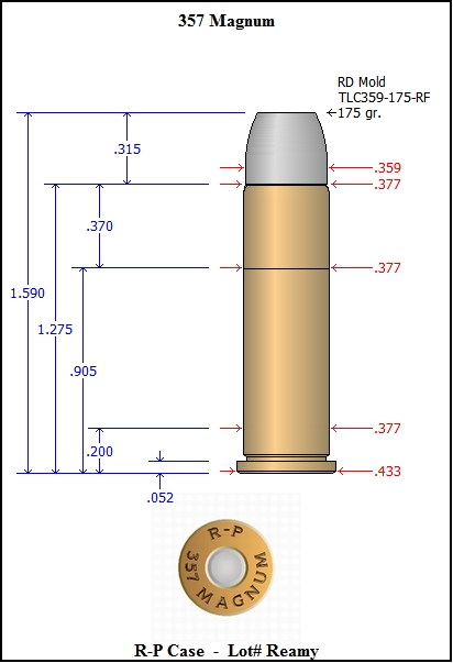

Ferduu Posted June 27, 2017 Report Share Posted June 27, 2017 (edited) Tak oglądając filmiki tej wiatrówki, doszedłem do konkluzji że nic nie zrobisz :hahaha: W wymienionym przez ciebie modelu mamy w bębenku do 8 pocisków. Czuję że w wersji na łuski nie dasz rady zmieścić 8 tylko max 6, łusek co za tym idzie będziesz musiał zająć się mechanizmem obrotu bębenka. Pomijam już fakt że ten projekt zje cię nie tylko finansowo. @edit Kurcze rozpisałem się i zapomniałem napisać co zmusiło mnie do odkopania tego tematu. Opierając się na tej rozmiarówce pocisku użytego w tym rewolwerze: http://www.tmtpages....175-RF_Case.Jpg Oraz pomagając sobie przelicznikowi długości (pierwszy wynik po wygooglowaniu). Stwierdzam iż totalnie nic sie nie zgadza na twoim rysunku. Sorry bardzo ale przy łuskach które są "przedłużeniem" lufy dokładność do setnej milimetra to raczej mus. Nikt raczej nie chciałby aby kulka zaczęła odbijać się w lufie lub co gorsza nawet do niej nie trafić. Edited June 27, 2017 by Ferduu Quote Link to post Share on other sites
