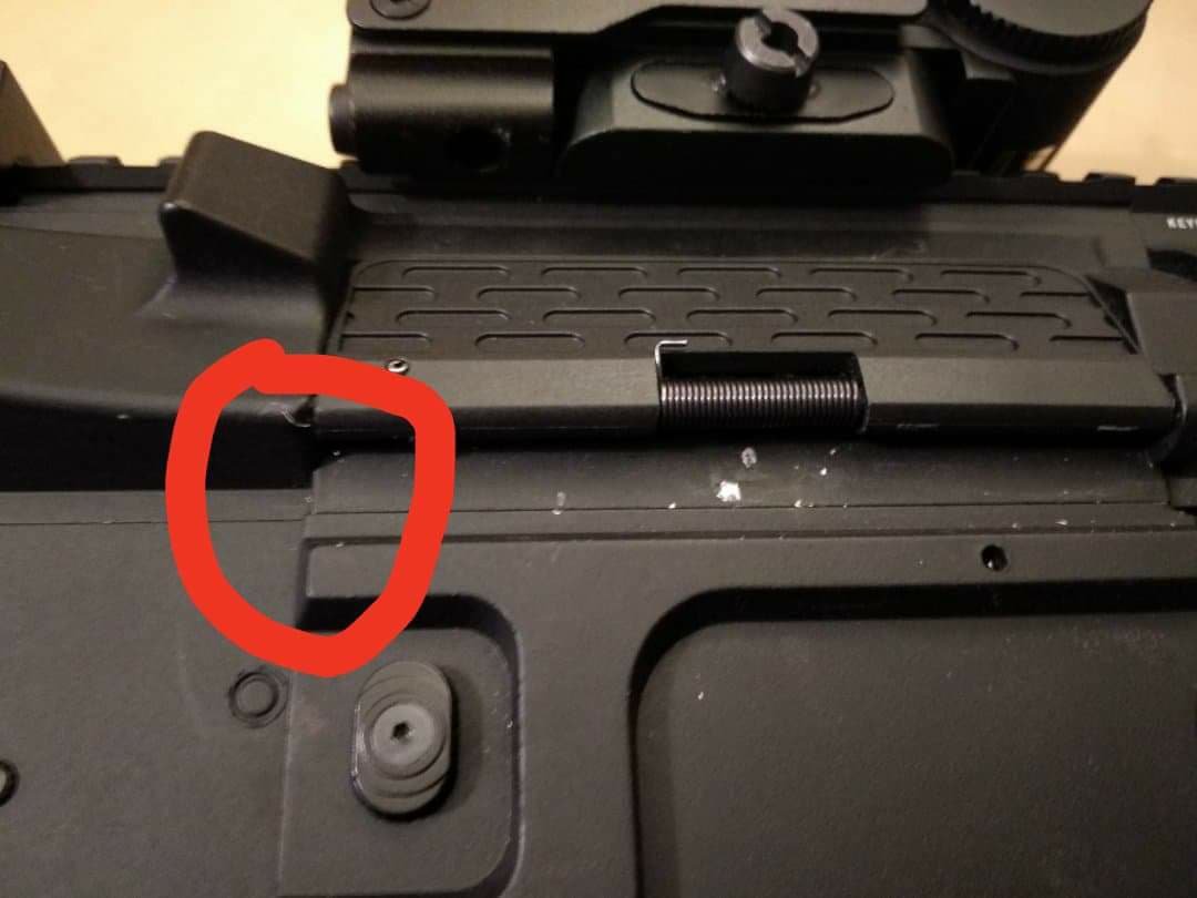

W środku mam Split GB QSC od RetroArms i komorę RetroArms. W sumie zastanawiam się też nad wymianą całego body na RetroArms...
Problem tylko jest taki że w GB były wiercone otwory pod selektor tak żeby pasowały do body G&G i zastanawiam się czy podpasują do body RetroArms...
Ogólnie chodzi mi o to że nieco zdezelowałem okolice wyrzutnika łusek i mam nieco pęknięte body w jednym miejscu. Może dalej nie pęknie, a może pęknie, nie wiem... Dlatego zastanawiam się nad wymianą. Da się to może jakoś zabezpieczyć i najlepiej zamaskować żeby nie było aż tak widać? Jakaś czarna szpachla do metalu albo coś? Próbował ktoś tak fixować drobne pęknięcia body?

Pomaluj i po sprawie. ewentualnie wcześniej zalej jakimś loctite'm albo "zaszpachluj" epoksydem w stylu poxyliny żeby wypełnić szczelinę i potem zamaluj. Nie wzmocnisz w ten sposób ale "schowasz". Jak ma pęknąć dalej to i tak pęknie. Epoxyd złapie obie powierzchnie, wypełni więc w teorii odrobinę to miejsce wzmocni. Ale nie traktowałbym tego jako wzmocnienie. Musiałbyś to pospawać, obrobić i pomalować ale nie sadzę, żeby jakiś magik się tego podjął nie mając szans na ocenę stopu jaki spawa. Gra nie warta zachodu.
Myśl nad wymianą jeżeli bardzo Ci to przeszkadza. Znając życie jak nie rzucisz tym o glebę to jeszcze trochę czasu wytrzyma ;)

Akurat mam Lolcite to zakroplę i kupię czarną matową farbę modelarską. Zobaczę jaki da efekt. Jak pęknie do końca to kupie całe body od RetroArms, mam nadzieję że otwory wywiercone na selektor będą pasować ;D
