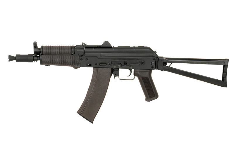

Ta pokrywa nie będzie pasować, jest do pełnej wersji.
Twierdzisz, że masz CM.045? Na pewno masz szynę "jaskółczy ogon" na boku. image.png.c3f5ff24317cacd91bf32aa88b23c223.png
Widzisz takie coś podłużnego podłużnego nad kabłąkiem spustu? To jest szyna boczna. Kupujesz najtańszą szynę RIS, która ma montaż na "jaskółkę" i voila!
Przykład:
http://www.taiwangun.com/montaze-szyny-montazowe/szyna-montazowa-do-ak-cyma?from=listing&campaign-id=19
Posted (edited)
Nigdzie nie napisałem, że mam tą cymę. Zastanawiałem się tylko nad jej kupnem ale jednak wolę CM.040. Do tej wersji już będzie pasować wyżej wymieniona pokrywa, ale według mnie to nie będzie fajnie wyglądać. Lepsza już będzie ta szyna na jaskółkę. Ale mam jeszcze dylemat czy kolimator zamontowany na tej szynie nie będzie za blisko oka? Jest jeszcze opcja podmienienia szczerbinki na szynę.
http://www.taiwangun.com/montaze-szyny-montazowe/szyna-montazowa-instalowana-w-miejsce-szczerbinki-do-ak-black-pcs?q=szczerbinki&campaign-id=14
To będzie trochę dalej od oka. Które rozwiązanie będzie lepsze. Wiem, że to po części zależy od preferencji użytkownika ale chcę poznać waszą opinię.

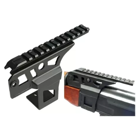

Tak jak kolega Marcus napisał, normalne opcje ( poza chałupniczym przyklejeniem/przykręceniem szyny na pokrywie), podzielone ze względu na umiejscowienie, są 3:
1. Szyna nad pokrywą zamkową. Najprostsza i najbardziej popularna, szyna boczna na jaskółkę, oryginalna (ok 200-250zł),  udziwniana kopia za (100-160zł, choć ja bym wolał dopłacić do pancernego oryginału) i tania kopia (30-50zł), po kolei:
montaz-do-ak-niski-szyna-weaver-dluga-80
cyma-szyna-ris-do-replik-ak-28cym-09-018
można założyć na to niemal wszystko dedykowane na szynę 22mm: lunetę, koli, laser, gumową kaczkę itd. Zacisk w zasadzie montuje się w 1 pozycji, natomiast dosyć długa szyna umożliwia przesuwanie np kolimatora przód/tył, więc idzie wyłapać dogodne ustawienie. Wada jest 1 - optyka nie będzie w osi repliki, zależnie od modelu montażu będzie przesunięciena prawo lub lewo.
A i tego nie brać, bo to badziew, źle i niewygodnie się zaciska, często pęka:
ZUOOOimage;s=644x461
Druga szyna to model montowany pierwotnie na berylach, przykręcania do podstawy szczerbinki i uchwytu kolby - z racji tego nadaje się do replik ze stała kolbą. Fajny patent, choc do montażu wymagane jest nawiercenie i nagwintowanie otworów. Optyka w osi repliki, duży zakres regulacji. Dobrze złożone jets bardzo stabilne. Wady, ano są 2  - wymóg stałej kolby oraz utrudnienie dostępu do batki jeśli mamy ja pod pokrywą.
2. Kolejna opcja to szyna na lub nad szczerbinką/przeziernikiem:
zależnie od modelu i sposobu przykręcenia, mniej lub bardziej stabilne. Nie sprawdzą się na tym lunety, ani za bardzo kolimatory z małym światłem lub z zoomem, ale t1 czy jakiś eotech będą ok.
3. Risowana nakładka na rurę gazową. Kompozytowa (niemal zawsze ma luzy), metalowa (to idzie dobrze i stabilnie skręcić, miałem taką na ak74 gbb ghk, które kopało fest ale szyna nie drgnęła) lub cały risowany front, najlepiej alu. Opcja fajna, ale średnio wygodna pod kolimator, bo daleko od oka jest i trzeba wybrać coś z większym światłem/prześwitem.
loze-z-3-szynami-nakladka-na-rure-gazowa
pol_pl_Gorna-szyna-RIS-do-replik-typu-AK
image;s=644x461
Wszystkie te rozwiązania są skuteczne, dobór zależy już od osobistych predyspozycji i ogólnego przeznaczenia. Do ak czy ak74 będa pasować technicznie wszystkie opcje, ale do aksu już tylko niektóre.
Omijać należy jedynie wszelkie wynalazki mocowane na pokrywie, np:
pol_pl_Dekiel-z-szyna-RIS-do-replik-AK-1
w replikach asg zatrzask jest zbyt słaby by to stabilnie otrzymać z jakąś optyką.
