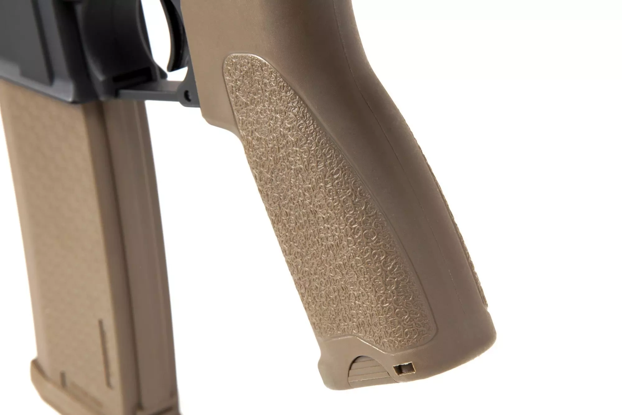

Redmonk93 Posted April 10, 2019 Report Share Posted April 10, 2019 26 minut temu, RedReapa napisał: Witam, mam swoją pierwszą replikę od niedawna. We wszelkich konserwacjach piszą, że należy zrzucić sprężynę po strzelaniu. Posiadam Specna Arms SA-E08 EDGE. Jak to mogę zrobić? przecież masz instrukcję obsługi.https://gunfire.com/pol_pl_Replika-karabinka-RRA-SA-E08-EDGE-TM-Half-Tan-1152221317_13.jpg[/img] Quote Link to post Share on other sites
RedReapa Posted April 10, 2019 Author Report Share Posted April 10, 2019 1 hour ago, redmonk93 said: przecież masz instrukcję obsługi.https://gunfire.com/pol_pl_Replika-karabinka-RRA-SA-E08-EDGE-TM-Half-Tan-1152221317_13.jpg[/img] Mam na myśli po strzelaniu, żeby nie została ona w pozycji napiętej i się nie odkształciła, przy długim nieużywaniu Quote Link to post Share on other sites
Huba_lbn Posted April 10, 2019 Report Share Posted April 10, 2019 Te replika nie ma funkcji "zwolnienia" antireversala. Możesz strzelić raz na semi i tłok powinien być mniej więcej w przedniej pozycji, ale overspin to częste zjawisko, więc najlepiej po strzelance wyjąć sprężynę, skoro jest taka opcja. Quote Link to post Share on other sites
