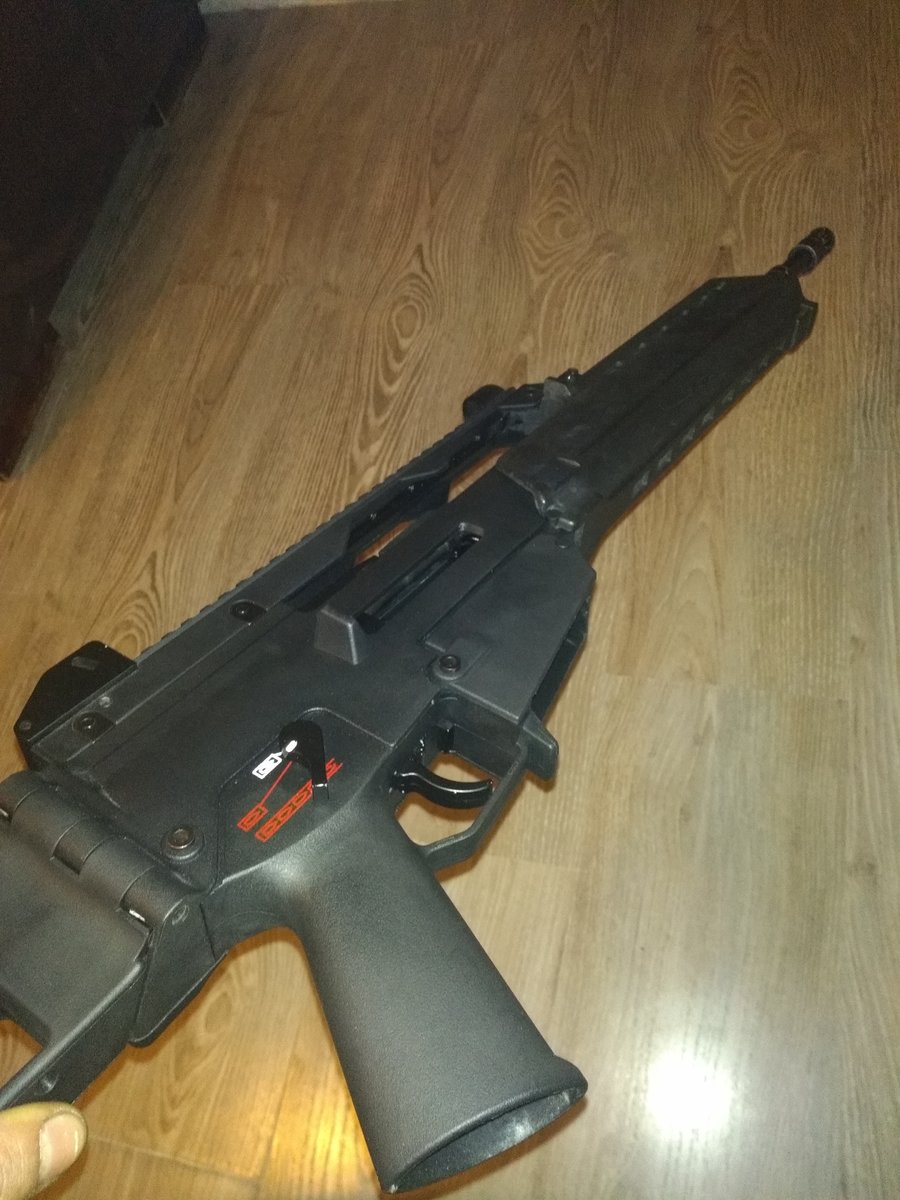

Kupiłem r36 z rynku wtórnego , po wstępnych oględzinach i wystrzeleniu kilku kulek mogę stwierdzić, że replika ma potencjał. Oczywiście na necie wyszukałem o jej problemach i wszystkie bolączki się potwierdziły. Luzy na selektorze ognia (pracuje on dość niedokładnie), luzy na "barrel nut" a przez to lufa troszkę chwiejna, potencjalnie gumka hu do wymiany, pokrętło hu mogłoby ciężej się regulować tak, żeby podczas strzelania hu się nie rozregulował samoistnie ( nie zaobserwowałem żeby tak się działo ale pracuje ono dość lekko). Rączka przeładowania z plastiku może szybko się złamać. Replika ma luzy ale naprawdę niewielkie. No i ostatecznie plastik obudowy maga jest dość kruchy, lepiej ich nie łáczyć i unikać upuszczania na ziemię.
Co do samego strzelania replika kopie przyjemnie a sama akcja zamka jest szybka, tu nie mam zastrzeżeń. Nie ma problemu z podawaniem kulek.
Oczywiście problemy da się rozwiązać, a przynajmniej większość z nich. Dokręcenie w rękach barrel nut'a ustabilizowało lufę . Troszkę teflonowej taśmy i pokrętło hu powinno się ustabilizować- przy okazji wymiany gumki się z tym pobawię. Selektor wydaje mi się, że będzie potrzebował troszkę więcej uwagi ale myślę, że jest to do zrobienia. Co do luzów są mniejsze niż w M4 kjw gbb (tylko z tym karabinkiem gazowym mam porównanie), nie przeszkadza to w użytkowaniu.
Link to post
Share on other sites
Dziś przyszły front do g36 i lufa zewnętrzna firmy JG. Części frontu od AEG pasują i w sumie mogą być konwersją do Army. Lufa nakręcona zamiast tłumika siedzi idealnie. Daje to sporo możliwości tuningu. Zostaje jeszcze kwestia górnej szyny. Tu też liczę, że JG podejdzie. Możliwe, że dopiero z pomocą pilnika, ale to obadam za jakiś czas.
Link to post
Idąc dalej, mimo, że lufa zewnętrzna JG była maksymalnie dokręcona (mocowanie lufy standardowej też), bardzo się gibała podczas strzelania, wstawiłem gumowy stabilizator i teraz siedzi stabilnie (obejma na lufie opiera się o wewnętrzne ścianki chwytu). Dodatkowo dałem taśmę teflonową na gwint mocowania lufy army do korpusu.
Co do tuningu: miałem jakąś tanią lufę wewnętrzną (bodaj big dragona) dedykowaną do jakiejś snajperki , która używa gumek vsr. Dorobiłem nacięcia na komorę army i wstawiłem 2x dłuższą od stockowej wewnętrzną lufę. Mimo, że stockowa gumka słabo kręci (sama wymiana dystansera dociskowego już powinna zwiększyć hop bo jest zbyt miękki) to zasięg  kulek od 0,28g do 0,33g sięga ponad 60m. Celność wyraźnie się poprawiła. Lepsza gumka powinna dodać sporo zasięgu. Pokrętło regulacji hu ustabilizowałem podczas składania wszystkiego do kupy. Jak naradzie jestem zadowolony z efektów. Na tę chwilę koszt używanej repliki i kilku części to ok 450-480zl czyli nadal mniej niż sama replika WE. Pomijając zapasowe magi docelowy koszt gotowej DMR'ki zmieści się w 600zł z zasięgiem skutecznym 80m + . Dla pewności zrobię konkretne pomiary zasięgu po wymianie ogumienia.
