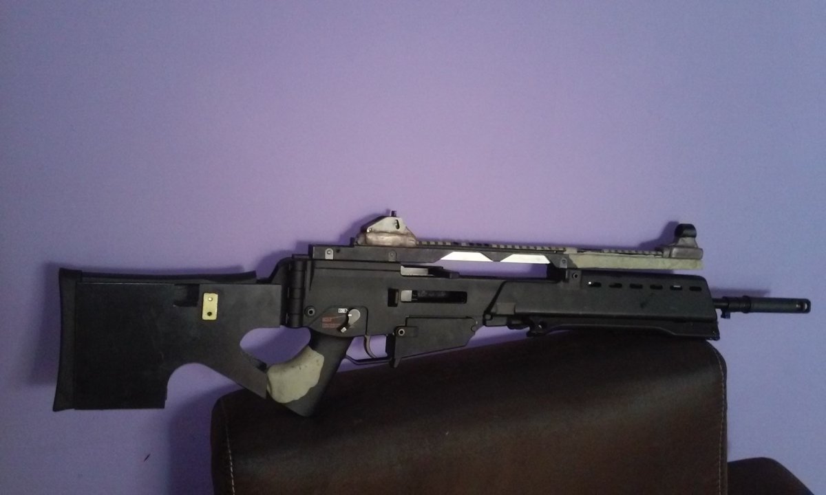

Posted
Na tę chwilę wygląda to tak jak na foto, po sklejeniu kolby zniknie ta metalowa blaszka i zrobię bakę policzkową. Dokończę szynę i zeszlifuję nadmiar epoksydu na muszce i szczerbince. Zrobię montaż na muszce i szczerbince bo narazie można nimi swobodnie "jeździć" po szynie. Projekt byłby już dawno gotowy ale mam za mało czasu na hobby ;) .

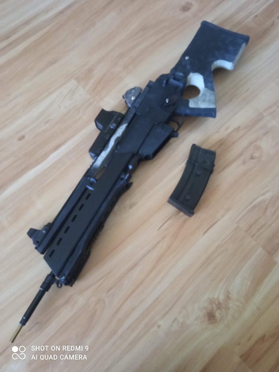

Posted
Wypełniłem narazie kolbę, będzie potrzebne szlifowanie, to samo odnośnie środkowej części szyny. Na końcu szyny muszę dokleić i dobudować szynę, oczywiście szlifowanie i na koniec malowanie. Nadal myślę nad fakturą kolby. Jakieś pomysły? Może pomożecie?
Wstępnie dużo się nie zmieniło , a wygląda to tak:
