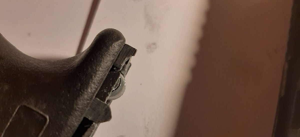

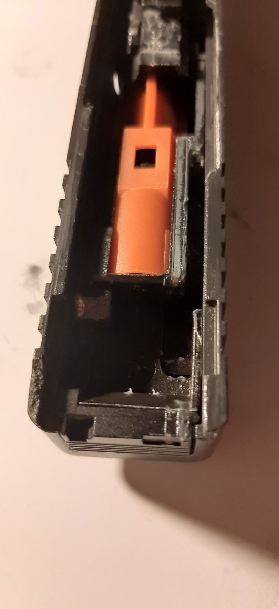

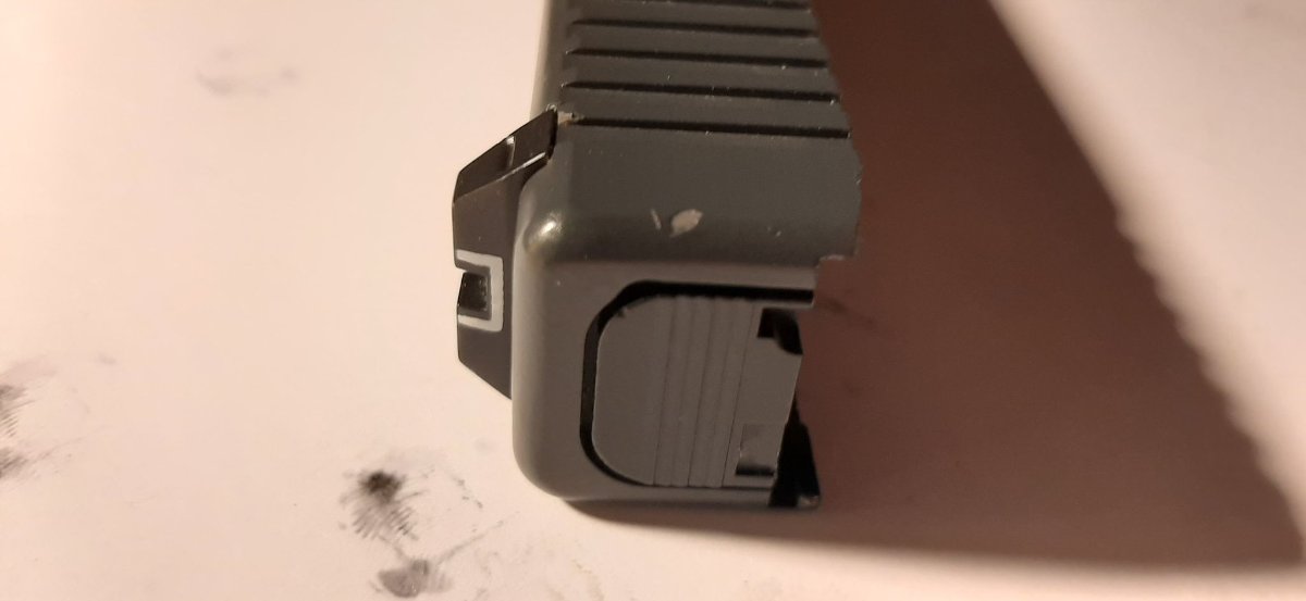

Na pierwszym foto to wygląda jakby kawałek zamka został w prowadnicy dolnej części repliki przy mechanizmie spustowym (nie znam się na glockach ale wygląda na to, że tam jest jakiś ubytek na tej wypustce- może to wyrwany zblokowany kawałek zamka). Na 2 foto (lewy dolny róg zamka) masz ubytek -czy to nie ta część tkwi w prowadnicy na pierwszym foto? Sorry, że tak troszkę od d..y strony to piszę ale tak to najprościej umiem opisać ;) . Może ten kawałek zamka w prowadnicy robi problem. Albo jeśli to nie zamek w prowadnicy to poprostu uszkodzona część mechanizmu.
Zobacz fotki glocków gbb w tym samym systemie gazowym na Googlach w zakładce grafika i porównaj ze swoim. Albo poszukaj na YT filmiku z rozkładania repliki w dobrej jakości, żeby to sprawdzić . Może to rozjaśni co jest "nie tak" z pistoletem.

A oglądałeś czy jakieś odłamki zamka nie wpadły do mechanizmu spustowego? To może robić sporo dziwnych akcji przy strzelaniu.
Btw tak jak pisałem nie znam się na glockach ale najczęściej przerywacz (ten dynks w mechanizmie spustowym odpowiedzialny za powrót zbijaka zaworu w magu) zgrywa się z pracą zamka, kiedy zamek cofnie się na odpowiednią odległość, zamek przeciąga przerywacz i pozwala to bodaj na prowadzenie ognia na semi. Jeśli ten kawałek oderwany zaczepiał o jakąś część mechanizmu spustowego w celu np przerwania ognia ( a teraz tego niema ) to może jest powód serii fullauto . W glockach automatycznych selektor ognia (g18c) jest z tyłu zamka ...
