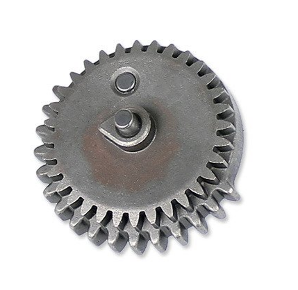

Na zębatce tłokowej jest taka łezka, która teoretycznie co obrót powinna podnosić przerywacz. Przerywacz podnosząc się lekko podnosi ruchomą część kostki stykowej, dzięki czemu spust jej już nie dopycha i wraca na swoje miejsce.

TERAZ wiedząc że przerywacz po jednym strzałem podnosi ta kostkę która z pomocą swej sprężynki cofa się widzę jak to powinno działać.
Jak będę miał chwilę to rozbiore brzydala, ale już wiem że moje blokowanie kostki stykowej tak by się nie podnosiła tak naprawdę uszkodziło przerywacz lub same kostki stykowej, lub tą łezkę na zębatce.
