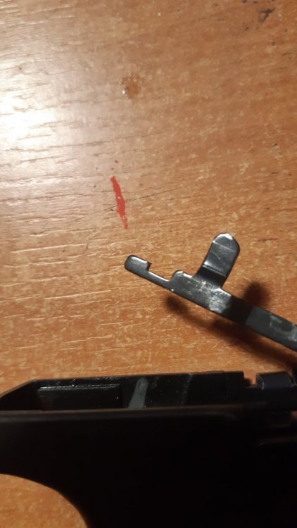

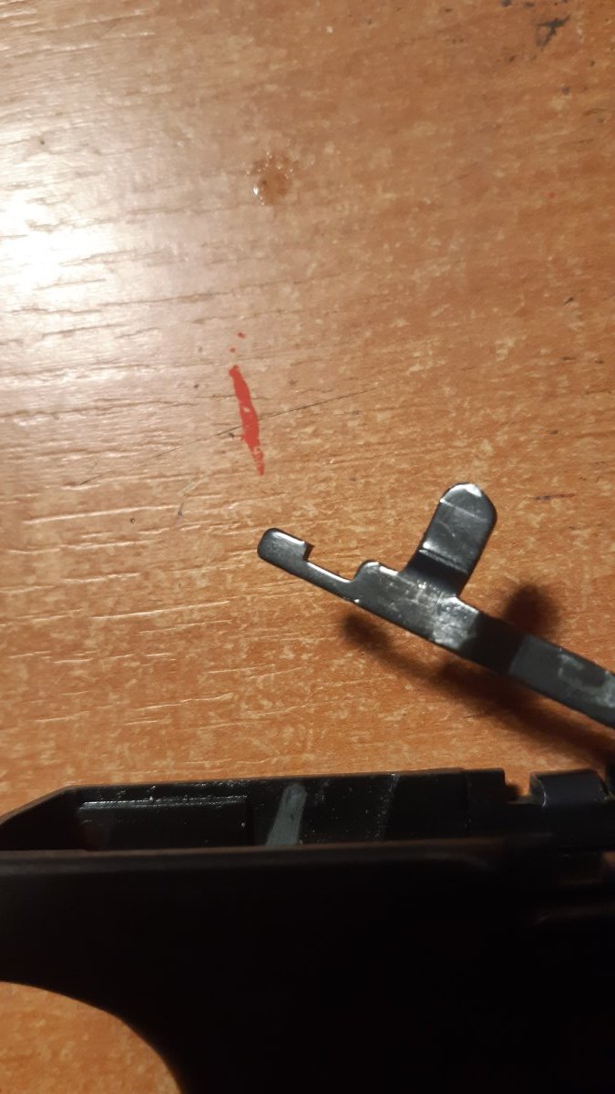

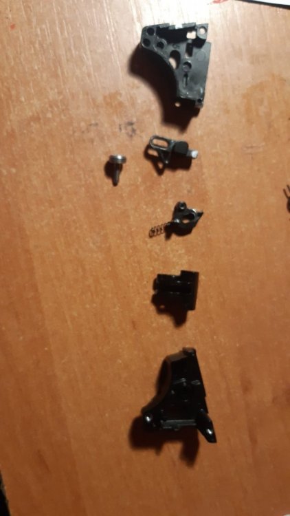

Tornad Posted May 10, 2022 Author Report Share Posted May 10, 2022 Rozebrałem zespół młotka i porobilem foty cześcu. Jakies większe zużycie jest na jednej, tej co wylapuje sygnal od spustu. Jednak nie wiem, czy na tyle duże, by powodować problemy. Na razie wymiene smar i złoże to z powrotem Quote Link to post Share on other sites
Szuwarek79 Posted May 10, 2022 Report Share Posted May 10, 2022 To prawdopodobnie jest przyczyna. Sprawdź zamek w miejscu gdzie ten element się w niego wsuwa. Pewnie jest mocno zeszlifowaniu. Zobacz na rozebranym pistolu jak głęboko wchodzi ten element przy naciągniętym kurku. Jak go wciśniesz. Nie znam tego systemu ale wydaje mi się, że powinien wystawać niewiele ponad prowadnice zamka. Quote Link to post Share on other sites
Tornad Posted May 10, 2022 Author Report Share Posted May 10, 2022 Prowadnica w zakmu jest nieco zaokrąglona przy wgłębieniu, lecz nie jakoś zjechany. Jak nacisnę na ten element, to minimalnie wystaje powyżej górnej krawędzi szyny szkieletu. Chyba twoja teoria się potwierdza. Quote Link to post Share on other sites
