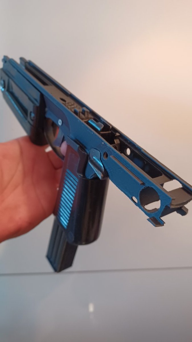

sjzmisiek Posted February 15, 2024 Report Share Posted February 15, 2024 Witam, pomijając problemy z drukarką 3d ( prace idą powoli i koślawo ) , wydrukowałem kilka części do pm63 . Planuję zrobić od zera replikę gbb ... zobaczymy co z tego wyjdzie . Tu "moje wypociny" : Quote Link to post Share on other sites

sjzmisiek Posted June 8, 2024 Author Report Share Posted June 8, 2024 Rama poprawiona. Po symbolicznym pasowaniu części wchodzą i działają jak trzeba . Pogrubiłem też szyny i zmieniłem orientację modelu podczas druku , żeby ich nie uszkodzić ( tym razem potrzebowały minimum podpór i są w całości ). Zamek się drukuje , tym razem w całości , powinien swobodnie pracować w ramie . Zrobię update jak to ogarnę . Quote Link to post Share on other sites

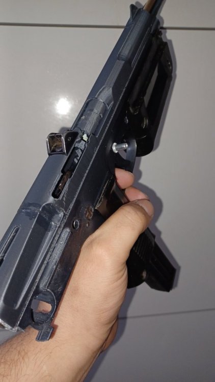

sjzmisiek Posted June 11, 2024 Author Report Share Posted June 11, 2024 Potrzeba tylko delikatnego szlifu , żeby wszystko gładko pracowało, sprężyna powrotna zamka jedzie , zamek i lufa siedzą dobrze na ramie, muszę w wolnej chwili opracować jakiś bbu/dyszę i magazynki , tak , żeby po ostatniej kulce łapało zamek. Patent na zbijak zaworu maga jakiś wstępny już mam ... A na foto to , co udało mi się do tej pory ulepić. Quote Link to post Share on other sites
