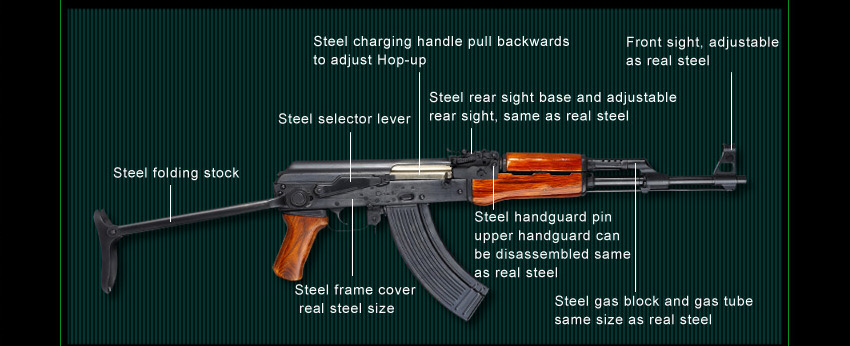

Witam.
Jako iż zbliżam się do kupna RealSword-a Type 56-1 i nagromadziłem sporą ilość informacji na jego temat postanowiłem zrobić "małą" prezentację.
Podstawowe informację:
Type 56-1 to chińska odmiana znanego na całym świecie AK47S. Jego replika wykonana przez firmę Real Sword to ideał do którego dąży nie jeden producent airsoftowy. Przewagę jaką ma nad innym Real Sword to doświadczenie konstruktorów oraz techniczne możliwości zastosowania wielu elementów pochodzących od wersji ostrej. W ten oto sposób otrzymaliśmy replikę wykonaną ze stali i drewna, nad wyraz wytrzymałą oraz konstrukcyjnie bardzo zwartą. (www.asg.com.pl)

Fotka z opisem zewnętrznym: http://www.realsword.com.hk/image/produ_56-1/56-1_4en.jpg

Dowiedziałem się też bardzo wielu rzeczy jak np:
- Jest to pierwsza klasa stali Wink
1. Cała lufa jest zespolona wraz z podstawą muszki jak i kolankiem od rury gazowej. Także nie można wymienić podstawy muszki na inną.
2. Jako nie potwierdzona informacja aczkolwiek bardzo wiarygodna to to iż większość elementów jest od ostrego braciszka.
3. Łoże od naszego polskiego AKMS-a wchodzi bez żadnych dąsów. Wciskasz i siedzi twardo jak Pan Prezydent.
4. Chwyty przednie pochodzą oczywiście z oryginału.
5. W Type 56-1 nie możemy powiedzieć że kolba składana tak jak w TM czy Cymie jest badziewna i już samym swoim wyglądem pęka.
6. Trochę części w Gearbox-ie jest plastikowa. Aczkolwiek tutaj producent zadbał o to że nawet jak wsadzimy sprężynę m120 to będzie nam służył przez wiele, wiele lat bez żadnych problemów.
7. Replika posiada jedyny w swoim rodzaju i NIE POWTARZALNY numer seryjny.
8. W Type 56-1 nie znajdziemy ani grama plastiku. Oczywiście takie rzeczy jak komora HopUp jest plastikowa.
9. RS posiada także działający wycior, a nie atrapa tak jak w Cymie czy innych Ak-aczach.
10. Gearbox jest krótszy o 5 mm od standardowego V3. Przez co tłok i prowadnica też są troszke inne, (odrobina cierpliwości i można dorobić ).
11. Stockowa lufa to 6.08
(Wmasg.pl)
