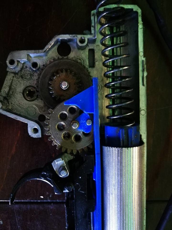

Hawk_v90 Posted April 13, 2019 Report Share Posted April 13, 2019 Pozwole odkopać oby nie zakładać nowego tematu. Postaniwilem trochę stuningować swoją replikę. Gearbox z AUG JG. Przed tuningiem działało. Po tuningu i kilku dłuższych seriach gearbig zaciął się i zębatka tłokowa zgubila 2 pierwsze zęby. Zastanawiam się co może być przyczyną. Części w środku: Silniki na Element Ultra Torquet, tłok czerwony SHS alumini z 14 stowymi zębami, głowica tloka plaska aluminiowa super shoter, Lipo 11.1, mosfet z AB, sprężyna (chyba guarder) SP120, zębatki stoc, loża metalowe ślizgowe. Co mogło by być przyczyną urwania zębów na zębatce tłokowej? Czy już ta zębatka idzie do wymiany? Quote Link to post Share on other sites
wallop Posted April 13, 2019 Report Share Posted April 13, 2019 Wywal tłok i zamontuj plastikowy z metalowymi zębami wraz z plastikową głowicą tłoka. Nie montuje się alu bo są cieżkie, twarde i niszczą szkielet. Podobnie z dyszami, też nie montuje się metalowych. Jeśli zębatka tłokowa straciła tylko dwa zęby to nic straconego. Można to uznać za short stroke. Jednak nie wiadomo jak w tym momencie będzie wyglądać zgranie mechanizmu tj. przerywacza wraz z kostką oraz opóźniacza z popychaczem dyszy. Przy źle zrobionym short stroke mogą wystąpić problemy z uszczelnianiem się układu. Na Twoim miejscu tak czy siak wymieniłbym te zębatki i zamontował cały komplet czarnych SHS. Nie zapomnij o korekcie AOE tłoka bo prawdopodobnie przez to padły dwa pierwsze zęby. Poza tym standardowo poprawne podkładkowanie itp. Obejrzałbym także łożyska. Quote Link to post Share on other sites
