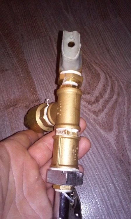

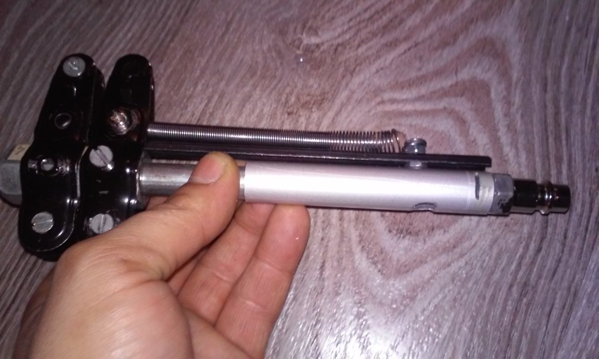

Witam, od jakiegoś czasu w wolnych chwilach kombinuje, żeby zrobić system blowbacku jak w naszych gazowych replikach. Cośtam już zbudowałem i w teorii blowack działa (tzn zachowuje się jak w pistoletach gazowych). Niestety system spustowy, zbijak i cała mechanika jest na moim etapie technologicznym nie do zrobienia. Ale wpadłem na necie już pare lat wstecz na wiatrówki/potato gun'y domowej roboty z zastosowaniem zaworu qev, który może robić za "mechanizm spustowy". Zawór jest otwierany pneumatycznie za pomocą pistoletu na sprężone powietrze (używany np przy kompresorach) lub za pomocą improwizowanego zaworu zbijakowego. Po otwarciu zawór przy minimalnych stratach wywala całą dawkę gazu z dużą prędkością do lufy lub w moim przypadku do mechanizmu blowbacku. Zawór ten w przeciwieństwie do klasycznych zaworów kulowych potrzebuje stosunkowo małej siły do operowania (otwierania zaworu) przy wysokich ciśnieniach w układzie pneumatycznym. Pojawia się pytanie czy gra jest warta świeczki. Czy gaz musiałby być w formie ciekłej wystrzelony do blowbacku czy wystarczą "opary?". Jakie ciśnienie robocze miałby greengas/duster żeby to uruchomić? Czy wystarczyłoby nabić zbiornik podłączony do qev np pąpką do roweru i jakieś powiedzmy 150 psi ? Jeśli ktoś ma wiedzę odnośnie pneumatyki, lub bawił się w podobny projekt, serwisuje gaziaki etc. to prosiłbym o wsparcie merytoryczne. Z góry dziękuje, pozdro

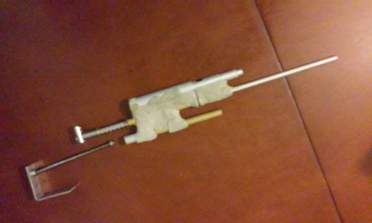

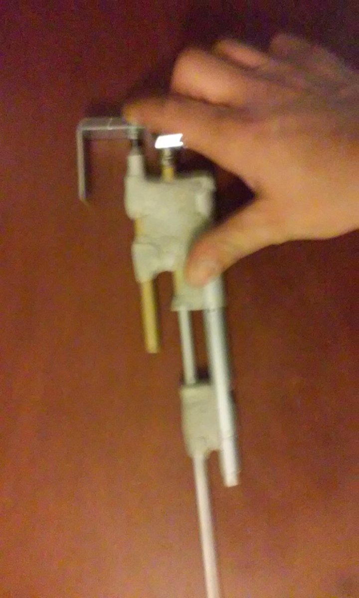

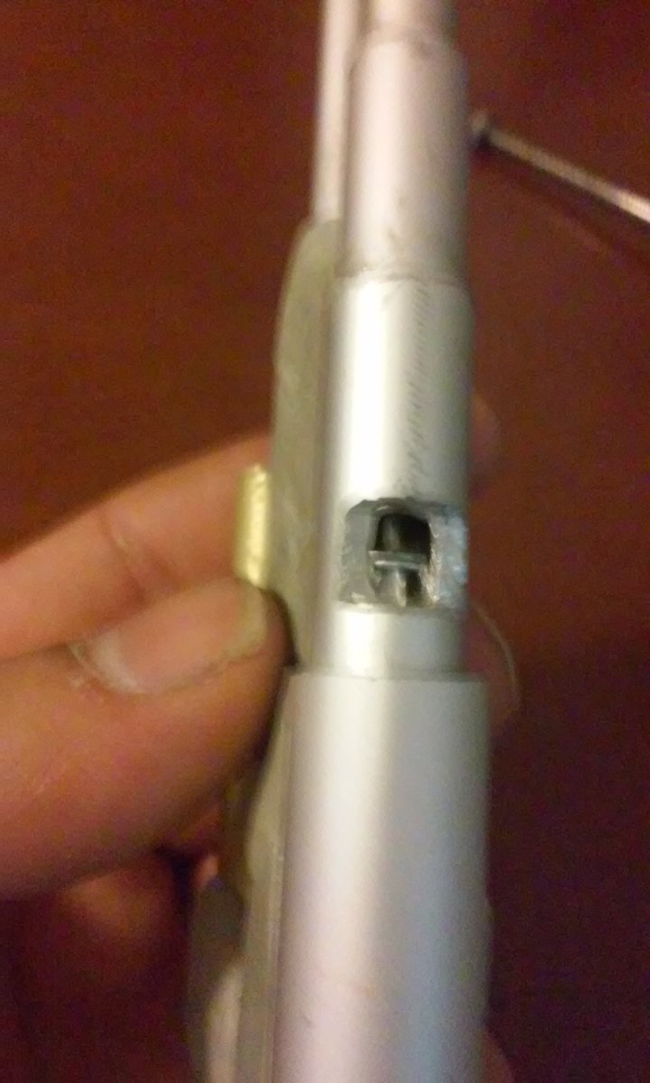

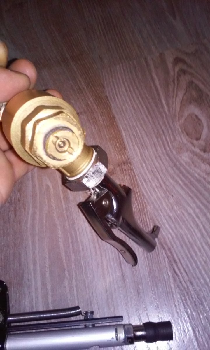

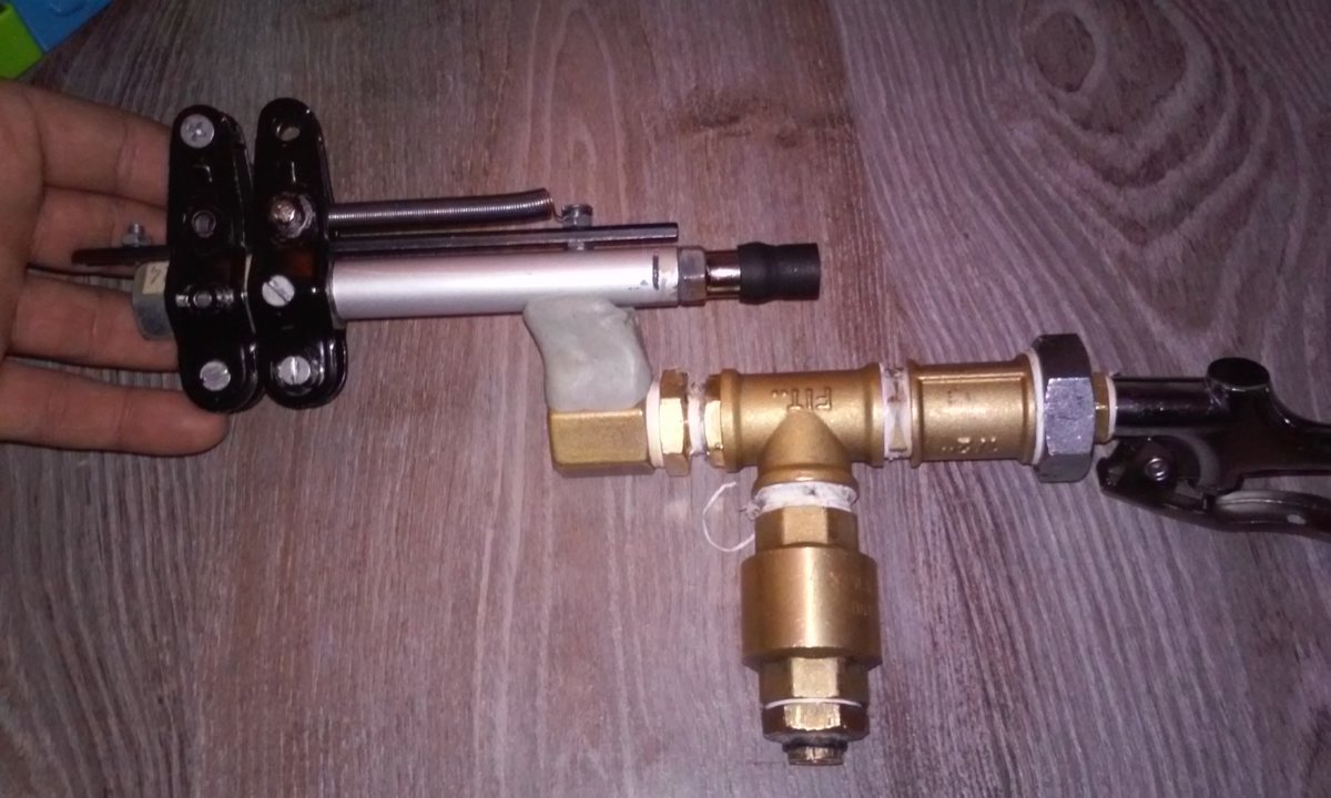

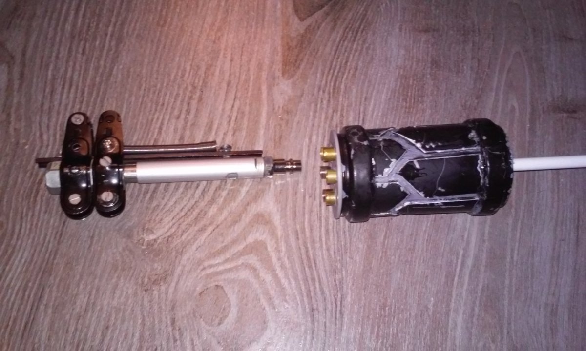

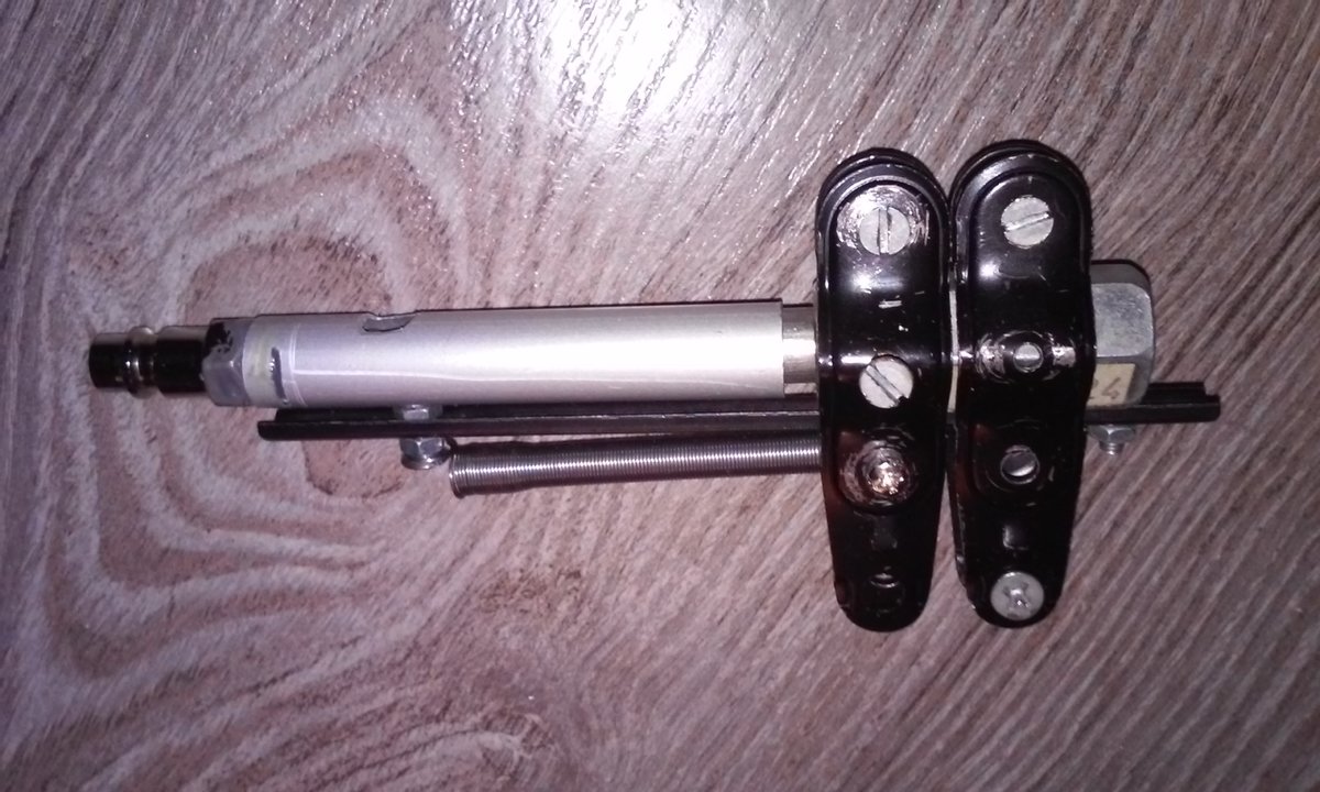

Do tematu dołączę foty (na ostatnim zdjęciu blowback koło magazynka obrotowego z którym mam nadzieje będzie kooperował. Blowback w formie bardzo surowej/roboczej. Qev jestem w stanie zbudować sam- samouczki z yt bardzo pomagają, nawet widziałem wersje fullauto ;) . Jak zawór będzie gotowy to się pochwale.

Qev zbudowany, działa na green gazie i dusterze, na gazie do zapalniczek już chyba ciśnienie za małe ;). Jeśli chodzi o kooperacje z systemem blowbacku to też wstępnie moge po pierwszej próbie pochwalić się, że gaz został roznzielony na wylot dyszy (np lufe) i na blowback (w takiej właśnie kolejności). Sam qev jest dość spory więc pomyśle nad kupnem wersji przemysłowej.

Ano spoczko, ale prace idą powoli, w przyszłym miechu po "matki pieniężnej" zamówie qev na gwint 1/8 cala i zawór 3/2 krańcówke pneumatyczną do innego projektu... bolt zrobiłem od zera nowy ale jest już bardziej dopracowany niż ten poprzedni. Bardziej przypomina ten od karabinów We niż typowo pistoletowy ( czyli ten pierwszy) pod względem prowadzenia gazu. Nowy bolt ma żerdź do prowadzenia magazynka i operuje na ciut mniejszych średnicach. Do nowego bolta mam już sprężyne powrotną blowbacku

Btw myślałem żeby przerobić gotowy bolt z g36 we ale biorąc pod uwage mocne modyfikacje dyszy zdecydowałem się na budowe całości od nowa, samodzielnie. Kiedy zrobie prowadnice zamka postaram się przetestować i dodać jakiś film z działania. Sama obudowa/body może na początku będzie przypominała krissa lub p90 w prototypowej wersji ale jakoś sie tego nie boje, bardziej mi zależy , żeby zadziałało jak trzeba.

Witam, w projekcie postępy idą powoli. Na tę chwile mam prowadnice zamka i przebudowany system spustowy, sam zamek też się nieco porozrastał. W prowadnicach chodzi płynnie nawet bez smarowania. Odnośnie samego spustu to nie qev a ten 3/2 będzie robił za spust- podczas pracy dozuje dokładnie taką samą objętość gazu i praktycznie nie generuje strat bo cały gaz idzie w dysze dzieląc gaz na lufę i blowback.
