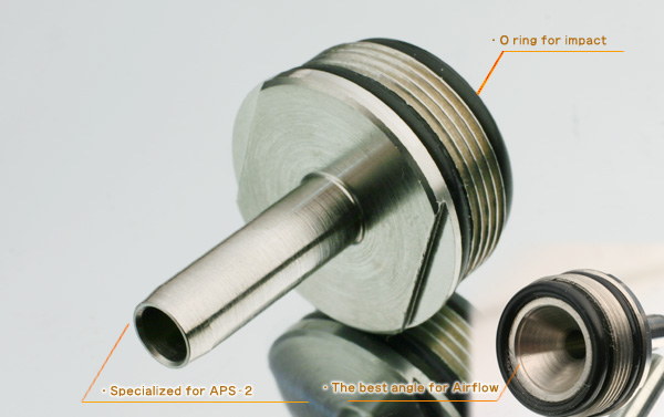

Guest Mati13k Posted July 28, 2009 Report Share Posted July 28, 2009 Hah kazdy tak zaczynał :D a snajperki lubią być kapryśne. Ogólnie trzeba zwracać uwagę na sporo drobiazgów które mogą wydawać się nie znaczące... Po mojemu zrób tak: zmontuj komorę HU według instrukcji. Wsadź do niej według instrukcji lufę z gumką itepe i więcej jej nie ruszaj. Cylinder... na pewno weź pastę polerską, wiertarke i troche różnych szmatek i drewienek i odpoleruj wnętrze głowicy cylindra a jesli niema lejkowatego wejścia tylko stożkowate to na wiertarce popraw to pilnikiem, złągodzić trzeba kąty. No i wypolerować. Tłok niewiem jak wygląda ale jeśli to możliwe weź wiertarke i wiertło 5mm i równomiernie gnoja ponawiercaj. Spadnie masa. Prowadnica... jeśli będzie taka konieczność to wypoleruj dodatkowo. NAsmaruj dość gęstym smarem trzpień a samo łozysko bardzo delikatnie jakimś olejem (zadkim). Oglądnij cylinder i w razie potrzeby lekko go przepoleruj szmatką i pastą, oczywiście mowa o środku. Uszczelkę tłoka i głowicy cylindra załóż po uprzednim nasmarowaniu na cylinder i podgrzej do mniej więcej 50 stopni celcjusza kilkakrotnie. Powinny "złapać wymiar" i trochę się rozciagnąć (choćby o 0,1mm, to wystarczy). Potem poskładaj cylinder owijając gwint głowicy taśmą teflonową (ile wlezie w zasadzie, pamiętaj owijac w tą stronę żeby się nie zwijała przy wkrecaniu czyli owijaj w lewo). Aha, wnętrze cylindra, uszczelkę tłoka nasmaruj rzadkim smarem wazelinowym lub sylikonowym. Sprawdź jak strzela. Jesli coś nie kuka to zacznij sie zastanawiać co... P.S. po ponawiercaniu tłoka dokładnie usuń wszelkie zadziory, opiłki itp. Aluminium sie źle wierci tzw "wiertłami do metalu" niestety. EDIT: Zadbaj o idealnie osiowe zamocowanie komory HU w lufie zewnetrznej. Ma to ogromne znaczenie. Jesli jest nieosiowo- wyciągnij ją i od odpowiedniej strony połóż warstwę czy dwie (czy ile tam trzeba) poapieru. Uff, zmęczyłem się czytaniem. To jest bardziej skomplikowane niż się może wydawać. Ale raz się żyje, tylko problem jest tu, że ja w to wydam tyle kasy i mogę coś zwalić. Lepiej będzie jak to komuś dam, pogadam z Twoim kolegą ( z tym co podałeś gg ), ale to później jak już na wszystko uzbieram i kupię. Pozdrawiam. Quote Link to post Share on other sites

Guest (ID:6452) Posted August 8, 2009 Report Share Posted August 8, 2009 Akurat taka lejkowata nie należy do cihcyhc głowic bo nie ma na niej prawie powierzchni którą mozna podkleić pianką :(. Kompromisem jest cos takiego jak mam u siebie: lejek jest mniejszej średnicy i naokoło niego jest 3mm jeszcze płaskiego pierścienia, prostopadłego do osi o który wali tłok. Dodaje to niewiele ale dodaje. Zawsze to darmowe fpsy, bez zwiększania obciążeń itp. Rozwiercić się da, najpierw stożkowym prezem a potem już najlepiej zamocowawszy w wiertarce głowice papierkiem sciernym. Najpierw gruby a potem drobniejszymi coraz, złagodzić kanty. Nie jest to wtedy lejek ale i nie stożek lub o zgrozo kąt prosty. Quote Link to post Share on other sites
Sushi.50 Posted August 10, 2009 Report Share Posted August 10, 2009 Świetnie sobie radzą z tym końcówki do szlifowania - takie z kamienia, mają różne krztałty, od kuli po stożek zaokrąglony na szczycie. Szybko się zużywają, ale da się zrobić ładny lejek szlifując po kolei różnymi końcówkami. Do kupienia w każdym narzędziowym :). Quote Link to post Share on other sites
