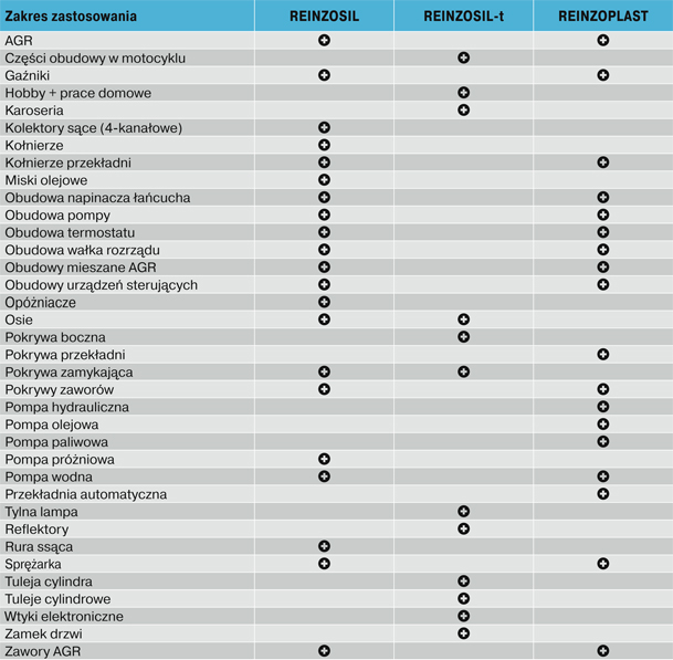

Szukam masy uszczelniającej do czegoś pod ciśnieniem. Stara generacja magazynków od WE ma tą nieszczęsną płytkę z często kompletnie niespasowaną uszczelką która baaardzo mnie denerwowała.
Kiedyś myślałem nad zmianą uszczelki na coś innego, zwykły silikon kompletnie się od tego nie nadał. Teraz wracam do sprawy bo muszę coś uszczelnić. Myślicie że mogłoby się udać za pomocą np tego cuda uszczelnić taki magazynek ?
http://www.victorrei...nts/Polski.aspx
Chodzi o wersję REINZOSIL gdyż można nią uszczelniać większe przestrzenie.
