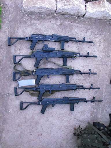

Jacek GROT Posted April 28, 2011 Report Share Posted April 28, 2011 Dziś dostałem końcówkę lufy z Silesa- factory... Nie dość że przesadnie za długa, to jeszcze cholernie ciasny gwint który musiałem piłować... ;| :bialaflaga: Także się nie postarali... Na ukończeniu mój 3ci długi berylek. Tym razem, na zamówienie od maniaka z Austrii ;o . Właśnie klei się kołeczek na szynę. Jutro wrzucę fotki. Tymczasem, 5 "Berylków" będących na wyposażeniu mojej ekipy. Ich liczba stale rośnie :icon_biggrin: Quote Link to post Share on other sites
Jacek GROT Posted April 28, 2011 Report Share Posted April 28, 2011 (edited) Jacek GROT te Berylki mimo że nie aż jakoś super dokładnie wykonane prezentują się zacnie :smile: Ja jednak wolę jakość, dokładność i jak najwierniejsze odwzorowanie :tongue: Zgodzę się, w pierdoły typu kolanko rury gazowej, selektor, bezpiecznik, bawić mi i moim kumplom raczej się nie chce... Ale widok kilku sztuk na strzelance/ treningu- bezcenny :D Nam do rekonstrukcji, w zupełności to wystarczy ; ) Zresztą to zdjęcie jest nieco przekłamane. Zauważ jak ładnie lufa w górnym karabinie ugina się do dołu, a lufa w dolnym do góry xD Edited April 28, 2011 by Jacek GROT Quote Link to post Share on other sites
