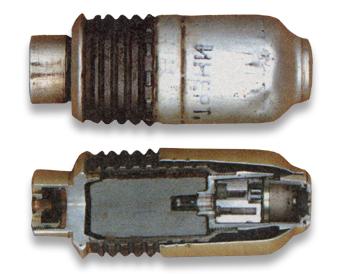

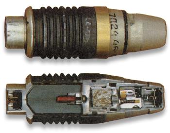

Oj, bez tłumaczenia się nie obejdzie. Więc, jak już się podniosłeś z krzesła po drugim upadku, to siadaj i się ucz. Generalnie rzecz biorąc, aby zapewnić niewielki odrzut granatników podwieszanych, używa się w nich wszystkich dwukomorowego układu miotającego. Innymi słowy - w dnie łuski mieści się niewieilka komora wysokiego ciśnienia, w której mieści się ładunek miotający. Drugą komorę - niskiego ciśnienia - tworzy pozostała część - wewnętrzna przestrzeń łuski. Obie komory połączone są za pomocą dysz, który wloty przed strzałem zamknięte są przeponą. Po zbiciu spłonki zapalającej, proch spala się w komorze wysokiego ciśnienia, a po osiągnięciu odpowiedniego ciśenienia gazy prochowe przerywają tą przeponę i przepływają dyszami do komory niskiego ciśnienia, gdzie ulegają rozprężeniu, jednocześnie napędzając pocisk, w lufie (podkreślam). Mała objętość komory wysokiego ciśnienia zapewnia odpowiednie warunki zapłonu oraz stabilne spalanie się niewielkiej ilości ładunku miotającego, a niskie ciśnienie gazów prochowych w komorze niskiego ciśnienia daje mały odrzut.
A teraz, co zrobili Rosjanie - otóż wpadli na pomysł granatnika ładowanego odprzodowo, w którym komora niskiego ciśnienia stanowi tylna część komory nabojowej granatnika. Komora wysokiego ciśnienia jest w dnie pocisku, zamknięta jest wkrętką z 10 otworami miotającymi - zamkniętym, a jakże, przeponą oraz spłonką zapalającą. Stąd też w tym przypadku zastosowanie pierścienia wiodącego, aby uszczelnić komorę. Te dysze, które Tobie w wizjach wydają się jakimś tajemnicznym napędem rakietowym, bynajmniej tym nie są. Dodajmy, że taki układ odprzodowego ładowania i braku łusek ma kilka wad.
40 mm granat WOG-25
40 mm granat WOG-25P
w M203 naprzyklad mamy lufe bruzdowana ktore wprowadzaja w ruch wirowy granat aby ten byl w celny. w przypadku granatu VOG masz tez gwint na granacie przez ktory granat szybciej nabiera tego wirowego ruchu
W obu przypadkach masz lufy gwintowane. WOG-25 wkręcasz od przodu w lufę z zupełnie innego powodu, patrz wyżej. Długość lufy nie ma tutaj żadnego znaczenia :wink:
