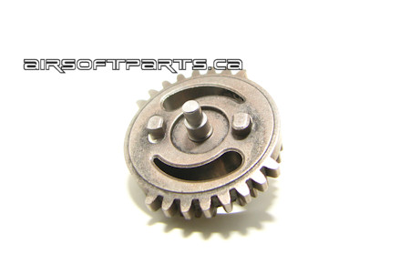

Czy ktoś sie tym bawił albo ma zamontowane?
I jakie wnioski, opinie spostrzeżenia.
Głównie interesuje mnie sprawa jak reagują bebechy na bardzo mocną sprężynę ale naciąganą tylko do połowy?
Chodzi o to:
Posted (edited)
No a jak mają reagować, bebechom nic nie będzie jak tłok będzie odciągany tylko do połowy, po prostu będą kulki słabiej latać, bo będzie mniejsze ciśnienie. Jedynie ROF może się zwiększyć.

Nie o to chodzi, by to miało jako taką moc (powiedzmy 300fps) musimy założyć springa np.M170 (srzelam teraz jaki spring potrzebny do takiej mocy). I pytanie jak reagują bebechy na tego springa, jak na M170 czy jak np. na M100.

Nie ma znaczenia dla bebechow jaka jest sprezyna - liczy sie ile obciaza zebatki.
Wiec co z tego ze to jest m170 skoro obciaza zebatki jak m100 ?
Plus jest taki ze uzyskamy rof i powrot tloka lepszy niz przy slabszym springu ... dlaczego ?
M100 jest miekka i wolna. Wolno wraca do pozycji rozprezonej. m170 naciagnieta nawet tylko do polowy wroci szybciej. Przynajmniej ja tak to teoretycznie widze.
Praktycznie tez jest latwiej uzyskac duzy rof naciagajac tlok mniejsza iloscia zebow. Sam mam tlok i komplet zebatek z 11 zebami i nie ma tam problemu nieszczelnosci na auto az tak, jak przy 16 zebowych tlokach.
Ogolnie duzo o tym jest na airsoftmechnikach - tam robili pierwsze takie zebatki.
Problemy sa z popychaczem bo trzeba skracac zabek i pare innych modyfikacji jest potrzebnych zeby replika strzelala przy 40+ rps.
EDIT.
Widze ze to jest podrobka zebatek Riota robiona przez modify. Opinie o tych zebatkach sa dosc slabe. Nie wytrzymuja takich rofow i sprezyn jak zebatki riota. Duzo gorsze stopy metalu.

O ile wiem, firma która robi te zębatki, robi też specjalne nakładki na prowadnicę sprężyny i krótsze ale mocniejsze sprężyny. Na YT widziałem jak gość na tej właśnie zębatce, nakładce i sprężynie bodajże 110 miał 410fps i ROF 52bb/s.

Pewnie chodziło ci o ten filmik ,ale tam gościu ma wsadzoną sp170 i zasila to lipolem 14,8v
http://www.youtube.com/watch?v=Lk61EXhUK1o&feature=related
Da się w Polsce kupić taką zębatkę DSG ?? Szukam , szukam ale nic z tego.... szukałem nawet w paru zagranicznych sklepach ,ale też nic nie znalazłem.
Kupuje się cały zestaw czy tylko jedną zębatkę (tłokową)

Sorry że tak odgrzebuje, ale chce kupić zębatkę tłokową DSG ,ale nigdzie nie jest do dostania....
Rafik1213 te zębatki na capri są niedostępne od 2 miesięcy do dzisiaj ;(
Nikt nie sprzedaje używanej ani nic takiego....
Jak by ktoś wiedział gdzie można zdobyć , w którym sklepie lub ktoś kto jest w stanie "ściągnąć" taką zębatkę tłokową do PL proszę o PW.
PS; przygarnę nawet używaną :)

Trochę bardzo odgrzeję kotleta. Mam pytanie czy jest na forum osoba która ma to założone, i może powiedzieć coś więcej, chodzi mi o temat taki jak liczba fps jaką da się uzyskać. I czy spinał to ktoś z mosfetem z programowalnym burstem?
