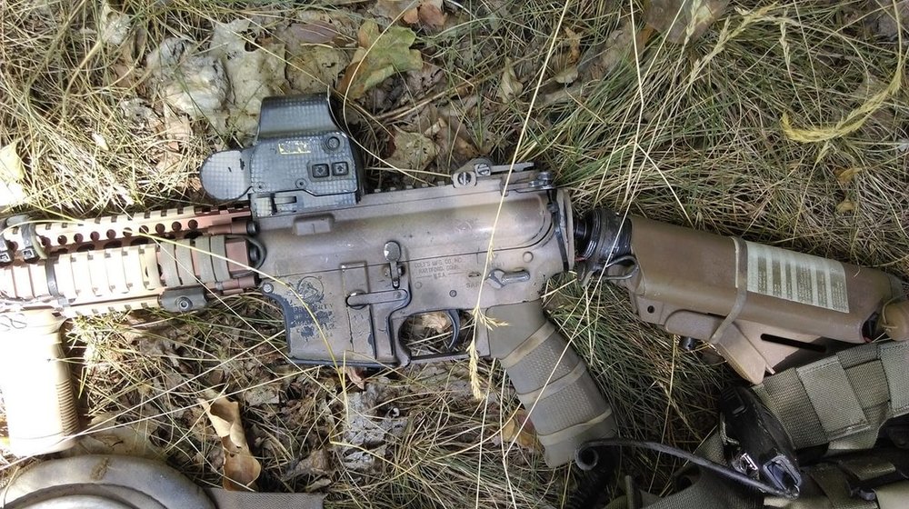

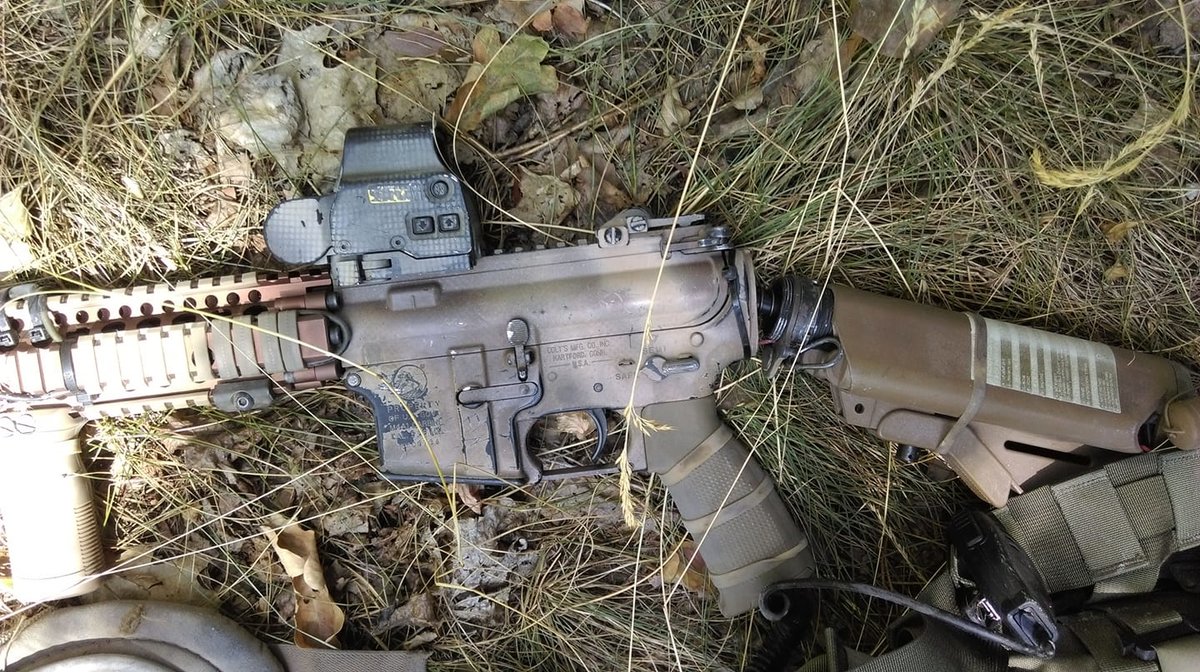

Jakiś czas temu złamałem swoją replikę w podobnym miejscu jak tutaj wcześniej opisywany. Wywróciłem się na nią w pełnym sprincie i lecąc na pustaka zasłoniłem nią twarz. Zęby całe, korpus karabinka trochę gorzej ;)
Tym samym doszedłem do wniosku, że skoro całość wymaga naprawy, gdzieś tam kiedyś kupiłem okazyjne Spectre to może warto zrobić jej tuning. Całość poszła znów do KoA. Poniżej przesyłam listę wymienionych części, może komuś przyda się w budowaniu własnego builda. Celem było podniesienie fpsów do 350 (czyli niewiele i z tego co czytałem można to zrobić na stocku) + osiągnięcie natychmiastowej reakcji na spust z poprawieniem skupienia. Replika wróciła do mnie po miesiącu oczekiwania, miałem ją do tej pory na jednej imprezie. Na razie mogę powiedzieć tyle, że reakcja na spust jest duuużo lepsza, preckocking naprawdę robi robotę. Całość jest też wyczuwalnie celniejsza, kultura pracy trochę lepsza (nie słychać charakterystycznego brzdęku, który miały sprężyny od eagle6). Z racji tego, że impreza na której byłem odbywała lesie, to używałem kulek 0.32. Nawet taką wagę hop-up był w stanie unieść i mimo 350 fpsów wypluć na fajną odległość. Generalnie jestem bardzo zadowolony ale wiadomo to dopiero pierwsza impreza i trzeba będzie trochę jeszcze z repki postrzelać, żeby powiedzieć coś więcej.
Co do HK416 czyli poprzedniego buildu - 450 fpsów. Replika sprawuję się bardzo fajnie, niemniej po intensywnym roku strzelanek i milsimów, miałem z nią trochę problemów. Przede wszystkim uszkodziłem r-hopa (moja wina: nieuwaga w trakcie czyszczenia lufy), co już naprawiłem, a po drugie udało mi się uszkodzić tą część: https://www.kingdomofairsoft.com/product-page/prometheus-perfect-tappet-plate  Replika podaje teraz tylko jak pociągnę magazynek do siebie. Muszę wymienić i wracamy do gry.
Sumując, dalej najlepsze repliki jakie do tej pory miałem, mimo kilku przygód ;)
