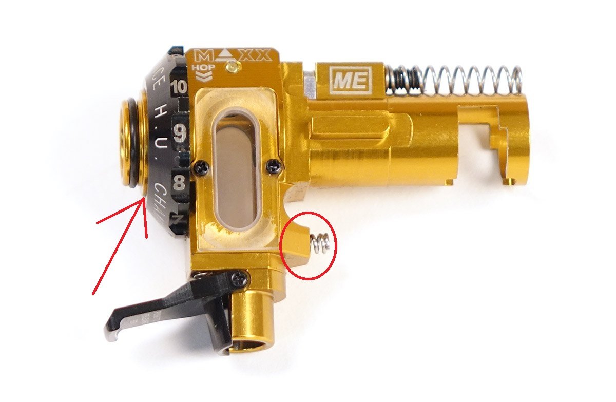

Criner Posted July 28, 2019 Report Share Posted July 28, 2019 (edited) Aha i jeszcze jedna sprawa. Te komory Maxx Model są w wersji ME PRO i MI PRO. Powinienem też na to zwrócić uwagę? https://www.maxxmodel.com/cnc-aluminum-hopup-chamber-me-pro.html https://www.maxxmodel.com/cnc-aluminum-hopup-chamber-mi-pro.html Tutaj chyba główna różnica jest w: ME pro: "Compatible with any V2 gear boxes with 11mm or 11.5mm bore" MI pro: "Compatible with stock gear box or any V2 gear boxes with 11.5mm or 12mm bore" Wie ktoś jak to wygląda w gerarboxie GC16? Edited July 28, 2019 by Criner Quote Link to post Share on other sites

wallop Posted July 28, 2019 Report Share Posted July 28, 2019 ICS to inny typ replik dlatego MI nie będzie pasować bo GC16 to standard Tokyo Marui. Quote Link to post Share on other sites

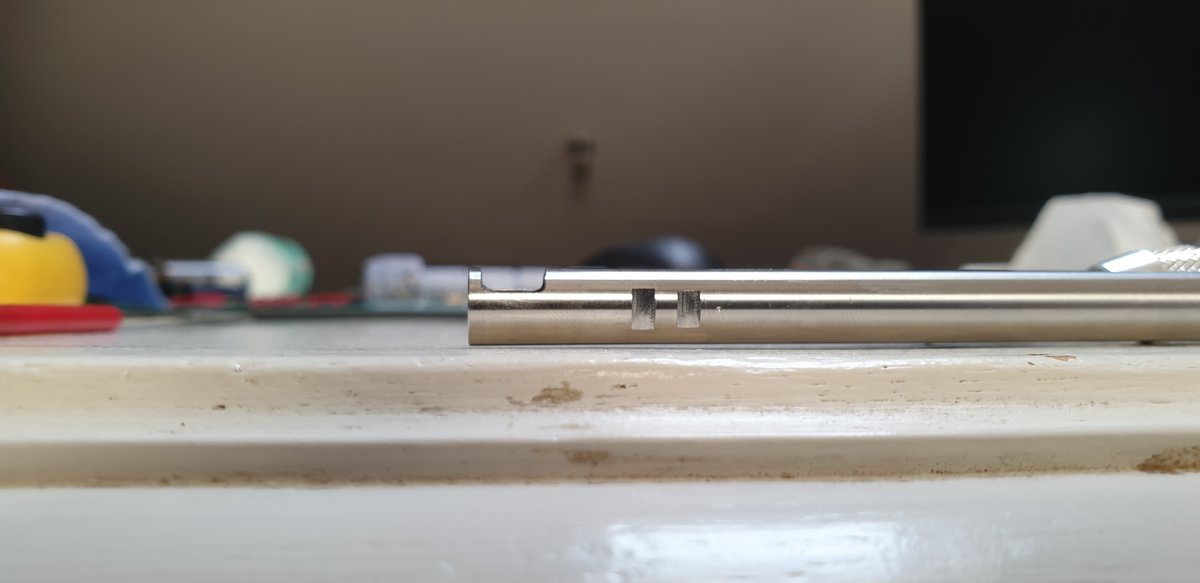

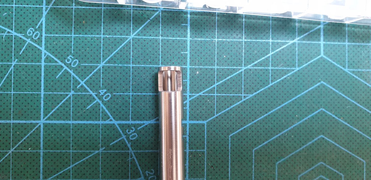

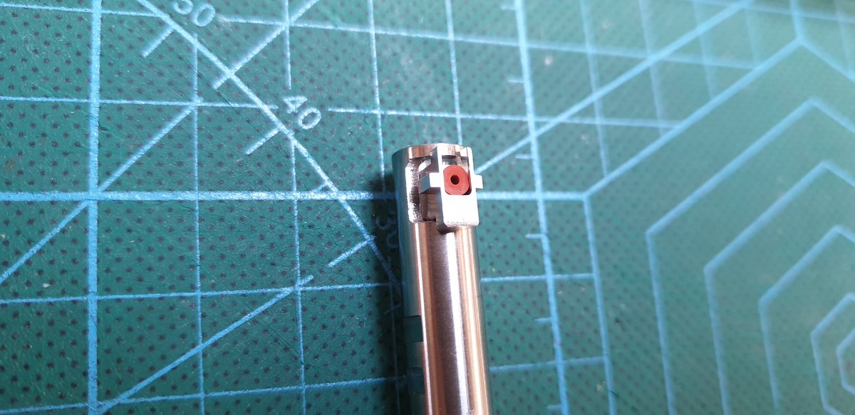

wallop Posted August 8, 2019 Report Share Posted August 8, 2019 Pokaż zdjęcie okna w lufie. Mam nadzieję, że okno powiekszales w kierunku końca, a nie poczatka lufy. Sprawdź czy gumka nie jest uszkodzona. Czy nie ma dziurki i czy kołnierz nie jest przypadkiem przeciętny. Zajmij się też gearboxem. Wrzuć dysze z uszczelnieniem, metalowa głowice cylindra, lepsza głowice tłoka i sam tłok. W sumie cylinder też bym wymienił bo to koszt 30-40zl, a stal jest o wiele lepsza od mosiądzu. Po dłuższym czasie użytkowania wewnątrz mosieznego cylindra gromadzi się starty na pył mosiądz połączony ze smarem. Stal jest praktycznie nie do ruszenia. Quote Link to post Share on other sites
Criner Posted August 8, 2019 Report Share Posted August 8, 2019 Pod wieczór wrzucę zdjęcia. Tak, okno powiększałem w dobrą stronę :) Co do gearboxa to też mam go w planach tylko na razie części jeszcze nie zmawiałem bo chciałem mieć pewność co do działania nowej komory z lufą. 1. Jedyne co budziło moje wątpliwości, to to, jak część komory nachodzi na dyszę, to tam do końca jakby "pod szkielet" GB ona dość luźno wchodzi. W sensie jest na komorze uszczelka ale w zasadzie bez żadnego oporu ją przyłożyłem i nie wiem czy ta uszczelka pełni dobrze swoją rolę (może tam tędy uciekać powietrze??). 2. I druga kwestia, że generalnie nie mogłem na początku zamknąć body z komorą :) Spowodowane było to tym, że klasyczna komora ma taki słupek, który pasuje w wycięcia w tej części body z lufą. Maxx natomiast ma tylko taką sprężynkę na płaskiej powierzchni więc w te wycięcia nie pasuje. Mieści się niżej, pod nimi ale dosłownie brakuje 0,5mm żeby części body do siebie docisnąć. Rozwiązałem to tak, że odkręciłem tę małą sprężynkę od komory (zaznaczona w kółko na czerwono), spiłowałem lekko ten stopień i potem wkręciłem normalnie sprężynkę w to samo miejsce i jest OK. Poniżej dwa zdjęcia z neta poglądowo o co mi chodzi. Strzałką zaznaczyłem to o czym pisałem w 1), a czerwonym kółkiem 2). Quote Link to post Share on other sites
Criner Posted August 8, 2019 Report Share Posted August 8, 2019 Zdjecia o ktore prosiles. Na jednym wlozylem ten wiekszy dystanser dla porownania ile jest miejsca. Quote Link to post Share on other sites
