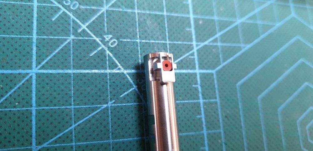

Długość dyszy aż takiego znaczenia nie ma jeśli chodzi o konkretną replikę i jej zwymiarowanie. Długość oczywiście jest ważna, tak samo jak średnica dysza, typ frezu, a nawet sam materiał jednak to czy replika będzie w tym miejscu szczelna zależy jaka gumka i jaka konkretnie dysza. Montowałem 21,4mm RA i nie było problemu z podawaniem. Więc montowanie 21,3, 21,2, 21,1 czy 21mm może dać lepszy lub gorszy wynik. Zarówno na 21,4 jak i 21mm możesz uzyskać często taki sam wynik. Musisz próbować, innego sposobu nie ma. Jedyne co jest istotne to, to aby replika podawała każdą kulkę jak żyleta. Ale to też nie tylko kwestia długości dyszy, a właśnie spasowania i ustawienia komory.
G&G mimo wszystko najlepiej spasowane nie jest, 6 egzemplarzy z 6, które robiłem od grudnia do stycznia (wszystkie predatory) miały problem z lekkim brakiem osi, dysza uciekała lekko w bok. Na szczęście to mały problem :P

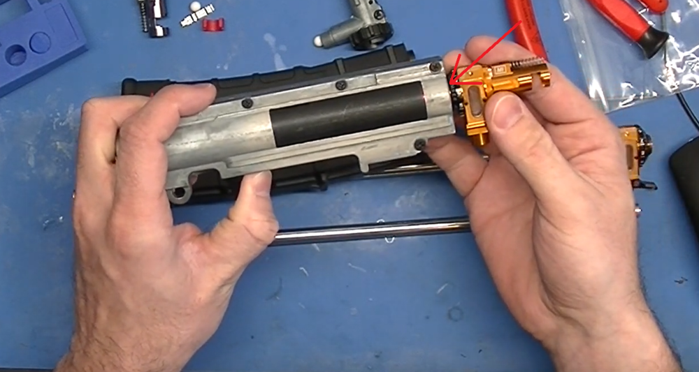

Warto, ale tak czy siak trzeba ją wrzucić pod młotek. Sprężynę tak czy siak warto wymienić, wrzucasz wtedy SP110 Guarder i masz okolice 420-430fps.
Co do wymiany?
- głowica tłoka
- tłok
- głowica cylindra
- dysza
Dodatkowo warto zrobić co najmniej polerkę cylindra, a najlepiej wymienić go na stalowy. Dorzucić sorbopad z neopadem, dopasować o-ringi głowic i dyszy. Standard...
Warto zwrócić uwagę na ETU czy nie będzie powodować problemów. Jestem do niego baaaardzo sceptycznie nastawiony i zalecam jego usunięcie. Niby mikrostyk, fajna sprawa, ale niestety to kicha. Inwestycja w perun v2 byłaby nie głupim pomysłem, lub jeszcze lepiej w Titan'a. IMO już ASCU lepsze od tego ETU.
G&G ma bardzo dobre zębatki, spokojnie dają radę przy SP140 Guarder, a to fps'y rzędu 530+
W sumie tyle jeśli chodzi o gearbox'a. Wymienić sprężynę na markową ponieważ ta stockowa jest chińska, ubija się i nie wiadomo ile dokładnie powinna dać fps'ów. Wild Hog ma duuuuży potencjał rozwojowy, replika na lata o ile zostanie dopieszczona.
Cała reszta pieszczot polega już tylko na zabawie z komorą hop-up, doborem gumki i dystansera. No i oczywiście fajnie byłoby wrzucić jakąś dobrą lufę precyzyjną.

Nie są delikatne. Są dobrze spasowane i wykonane z dobrej jakości materiału. Są toporne.
Z kolei jeśli chodzi o środek, do wymiany przede wszystkim tłok i głowica tłoka. Są kiepskie.
Komora G&G do najlepszych nie należy, ale jest dobrze wykonana, uszczelnia się bardzo ładnie więc imo można zostawić, ale ja i tak wymieniłbym na metalową. Co kto woli i na co budżet pozwala. Możesz trafić na gumkę ze starej serii jak i z nowej. Z tej starej serii zostaw, nie trzeba wymieniać, lecz jednak z tej nowej - do wymiany.
Pytasz ile? Jak najwięcej hehe. Replika ma potencjał i jest warta dołożenia tych 500zł co najmniej. Jednak jakby pomyśleć, za 1800 masz już Krytaca, który jest dość podobny do G&G, ale o wiele lepiej wykonany i spasowany, tyle że bez tuningu :P

głowica tłoka 60zl
cylinder 60zł
tłok 40zł
głowica cylindra 60zł
dysza 30zł
gumka 20-60zł
sprężyna 60zł
sorbopad 20zł
neopad 10zł
dystanser flat 30zł
= 370zł bez gumki, gumka do dopasowania indywidualnie
Szykuj okolice 450-500zł, jak mówiłem wyżej :P
