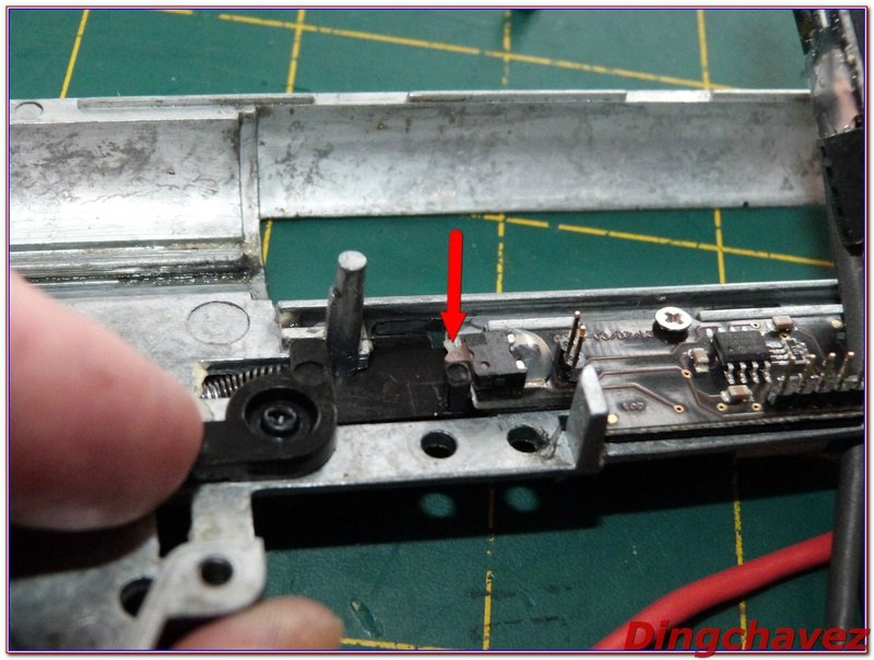

Jakieś zdjęcie by się przydało do jakiej wysokości podnosi się przerywacz podnoszony zębatką, zarówno oryginalny jak i ten z zestawu.
Załączam zdjęcia, czy możliwe że przerywacz dodany w komplecie jest wadliwy? Ew. Czy faktycznie powinien podnosić się wyżej i jak to rozwiązać?

48 minut temu, wallop napisał:
Nie miałem ASCU gen5, nie robię V3. Musisz sam ocenić czy mikrostyk jest włączany czy nie - nie jest to trudne.
Ale problemem nie jest mikrostyk, napisałem że go wciska, problem leży gdzie indziej dlatego właśnie dalej nie ma sensu walkowac tematu mikrostyku.
