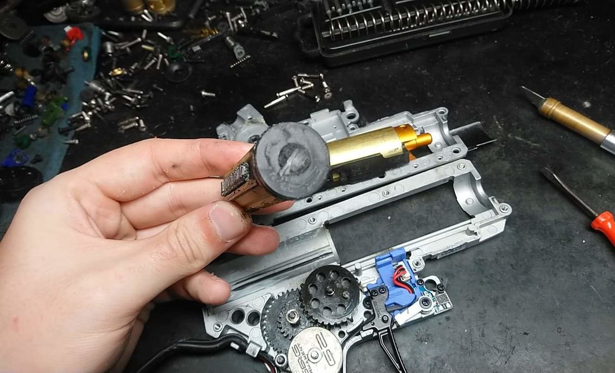

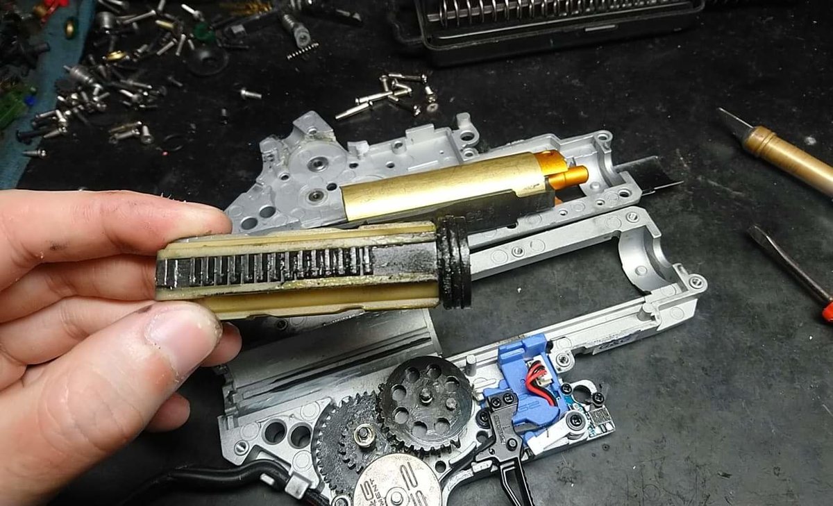

W TR16 jak widać są różne głowice tłoka. Miałem u siebie na serwisie 3 egzemplerze. W dwóch głowica była typowa dla G&G z otworami taka jak jest np. w Predatorze. Z zielonym oringiem.
W trzecim egzemplarzu jest podobna do tej ze zdjęcia, które pokazałeś jednak bez litery G. Mimo to tył głowicy jest taki sam jak w głowicach z innych replik G&G. Niestety ta głowica w ogóle nie trzyma szczelności.
Załączam zdjęcia. Niestety to jedyna sztuka 556, którą mam aktualnie na serwisie.
Myślę, że to te same głowice co w innych G&G tylko bez otworów.
Tak czy siak do kosza bo to shit.

Ale plastik to potoczna nazwa tworzywa sztucznego. POM to tworzywo sztuczne...
