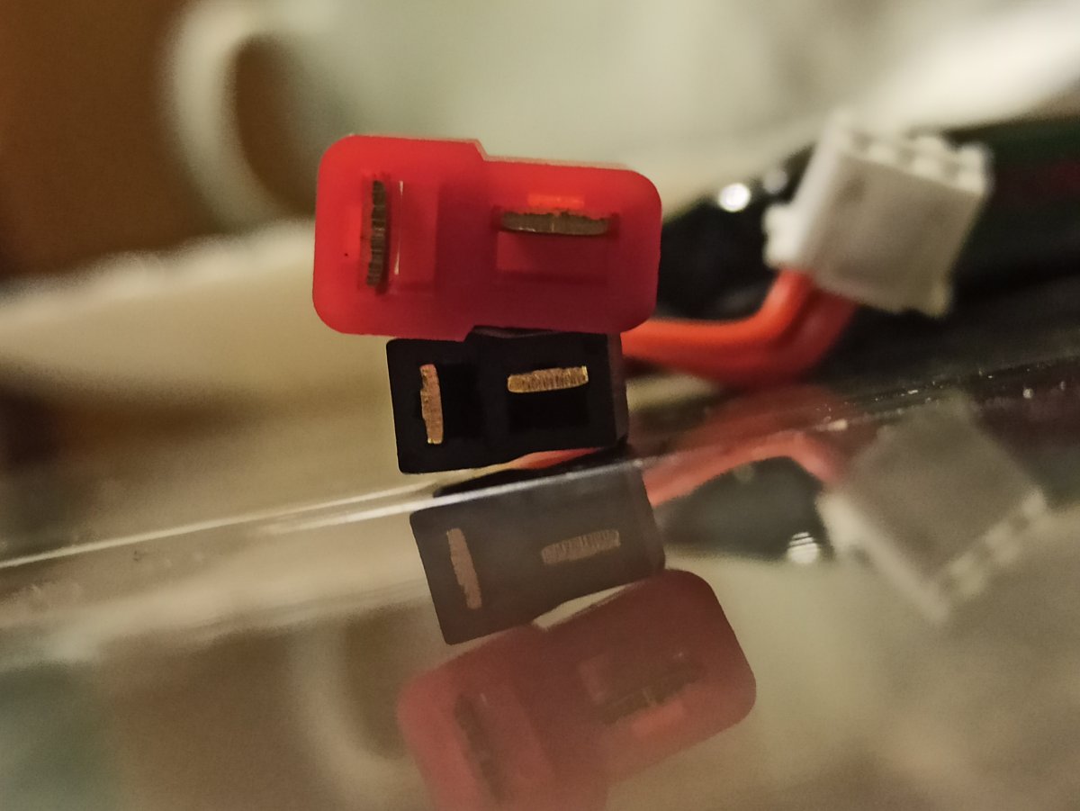

w opisie jest, że "T-connect (DEANS)". Kupiłem wtyczki o takiej nazwie. Tak wyglądają przy tej z baterii:
Te standardowe są za wielkie, nie zmieszczą się pod zamkiem.
Wymiary tego czarnego gniazdka, to:
5,5mm szerokości w szerszym miejscu
9mm długości
7mm głębokości

Kupiłeś batkę z małym tconnectem i tego standardu się trzymaj. Jeśli nie masz w cymoglocku takiej złączki, to musisz ją przelutować na to co podałeś w linku z rekruta.

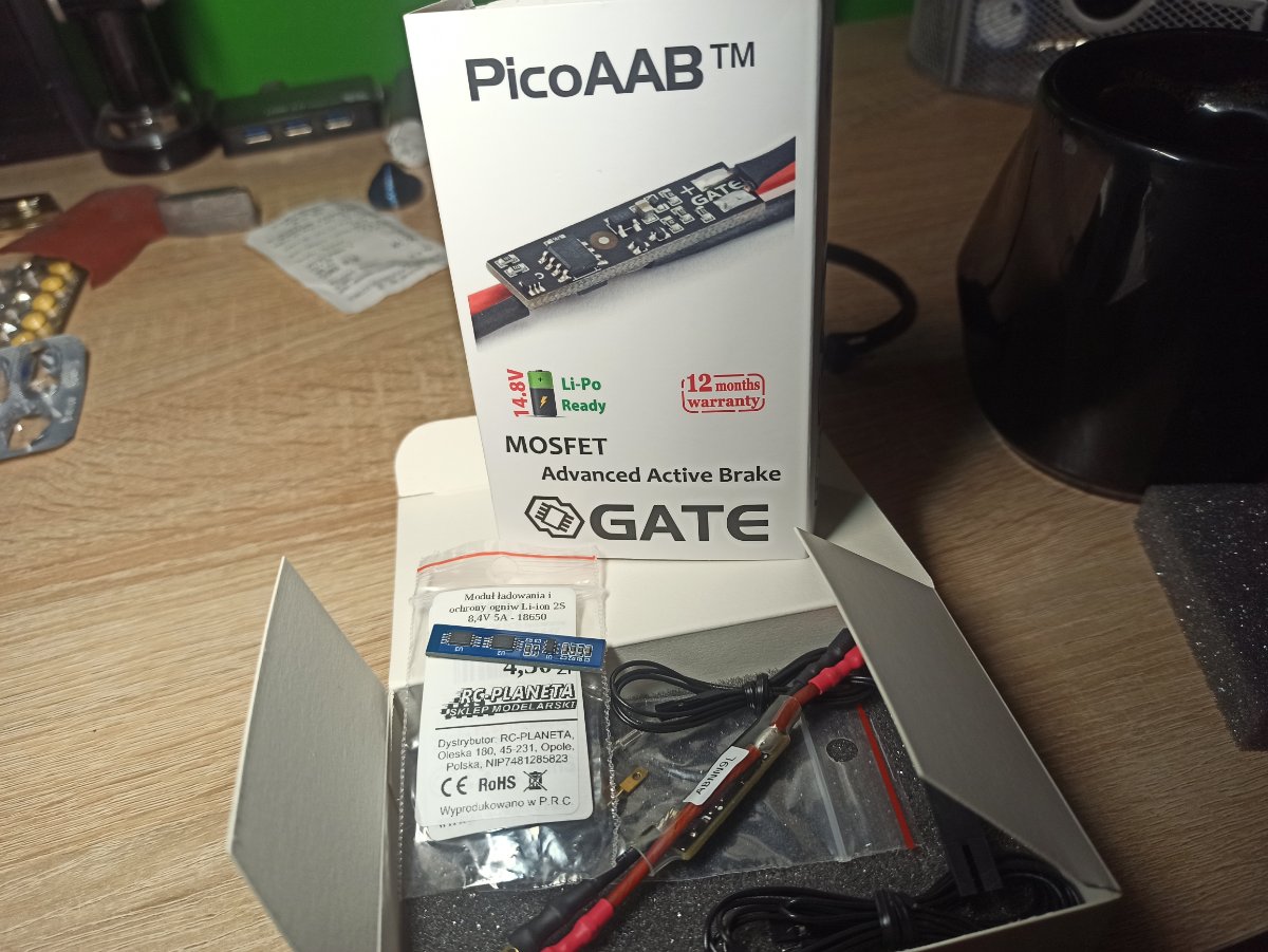

Ni wiem czy Ci się uda upchnąć tak duży mosfet (Pico AAB) do Cymoglocka, nie mówiąc już o dodatkowych układach czy bezpieczniku.
Do Cymogloka zazwyczaj się wsadza Gate PicoSSR lub Peun Nano.
Posted
Z fabrycznymi kabelkami pewnie nie wejdzie. Wywalę te kabelki z dziwnymi wtyczkami i dam nowe. Mam już kupione silikonowe AWG20. Mosfet i układ zabezpieczający baterię, planuję złożyć w kanapkę, odizolować od siebie czymś, np. tekturką i zamknąć razem w termokurczkę. A co do bezpiecznika, to myślałem, żeby spróbować jakoś upchać ten najmniejszy samochodowy bezpiecznik gdzieś pod lufą z przodu. Ale bezpiecznik już chyba nie wejdzie.
