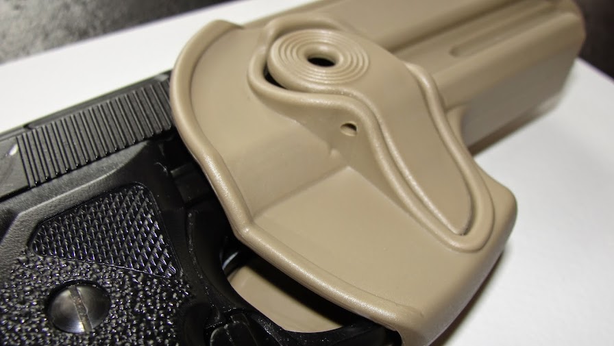

Autorowi problemu już pewnie się nie przyda, ale komuś na pewno. Czyli Berettka M9A1 KJW i kabura IMI Defense.
Tak jak opisano wyżej pistolet ładnie wchodzi do kabury ale się nie zatrzaskuje. Jest to wina osłony spustu, ale od strony wewnętrznej. Tak jak to widać na foto:
Zamiast kombinować z kaburą lepiej wziąć się za piłowanie zatrzasku. Cholernie twardy plastik i uciążliwy w obróbce. Troche mało estetycznie ale działa:
Po takim zabiegu nasza M9A1 zatrzaskuje się bez problemu :icon_biggrin:
