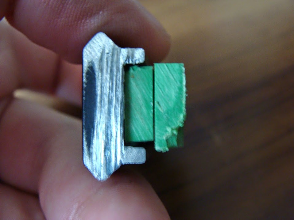

Cośtam wykombinowałem ;). Wziąłem krótkiego dolnego risa z g36 i przyciąłem żeby miał długość 5 "żeberek":
Przykleiłem do środka risa (tam gdzie jest takie puste choćby wgłębienie, wiecie o co chodzi) listewkę, a na nią kolejną tak żeby się wpasowała w środek szczerbinki aksu:
Czarny szprej poszedł w ruch żeby nie świeciło na zielono ani gołym metalem po cięciu. Porządna warstwa mocnego kleju dwuskładnikowego na listewkę i do szczerbinki aksu:
Voila! :F
Myślę jeszcze czy nie machnąć klejem dwuskładnikowym po bokach risa i pomalować żeby uzyskać wizualny efekt "przyspawania".
Ogólnie wszystko się trzyma i nie zanosi się żeby odpadło. Sam ris nie uniemożliwia korzystania ze szczerbinki :).
